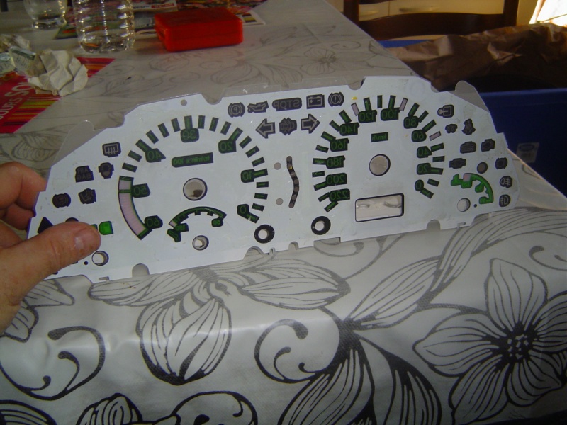

Message par claudius Mar 16 Oct 2012 - 19:08
Ca y est j'en suis là:
[Xsara II] Changement de compteur Dsc07010
[Xsara II] Changement de compteur Dsc07011

Message par blue man Mar 16 Oct 2012 - 19:25
impec sa

Message par claudius Lun 22 Oct 2012 - 19:53
C'est reparti
[Xsara II] Changement de compteur Dsc07012
[Xsara II] Changement de compteur Dsc07013
[Xsara II] Changement de compteur Dsc07014
Maintenant faut le remettre là
[Xsara II] Changement de compteur Dsc07015
[Xsara II] Changement de compteur Dsc07016
Avant le remontage final j'ai testé les aiguilles (retouché la jauge à carburant)
Voilà c'est fini ....
[Xsara II] Changement de compteur Dsc07017

Message par blue man Lun 22 Oct 2012 - 21:21
impecable sa
[Xsara II] Changement de compteur Empty Re: [Xsara II] Changement de compteur
Message par Ginieconcept Lun 22 Oct 2012 - 22:39
Respect le changement de fond de compteur...
