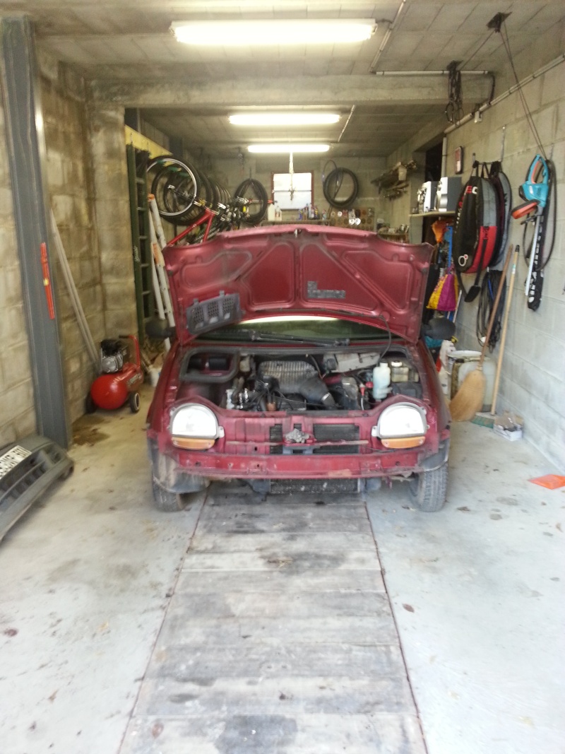

Bon depuis le temps, une bonne MAj de mon topic s'impose ; j'avais donc la niak pour monter une boite 6 dans la zaza, un bel embrayage 5 patins (avec mécanisme et butée) dans une superbe boite (recouverte de poussière depuis le temps ....) ; puis ma copine a cartonné sa Twingo ; nous avons donc acheté :
Avec donc à faire :
- une bonne révision (pb de pollution au CT)
- embrayage
- déséquilibre de freinage sur l'arrière (ah les surprises du CT ....)
- quelques pièces a récupérer de l'ancienne (PC avant et Ar, intérieur, moteur et bras d'essuis glace (moteur un peu fatigué et bras rouillé)
- j'aurais bien refait une peinture, mais le vendeur m'avait (encore) laissé une belle surprise :
Oui, la gangrène .... à vrai dire en me penchant sous la voiture j'avais vu ce point de rouille, le vendeur m'as alors dit : oui y'as un peu de rouille là, mais un coup de bécane et de blaxon et il n'y paraîtra plus ! et au final, un coup de bécane au garage et le bas de caisse a dégagé ! (sur la photo c'est après le coup de bécane au garage, le bas de caisse paraissait "propre" à l'inspection .... enfin j'aurais pas du écouter le vendeur et appuyer sur le bdc, quitte a passer a travers au moins je m'en serrais rendu compte avant ....
Donc basta, j'ai mis un coup de mousse polyuréthane là dedans pour stopper l'hémoragie, pis une bagnole pour moins de 800€ (voiture achetée 400€ plus environs 350€ de pièces, huile (moteur et boite) et filtres compris), si sa tiens 2 ans au pire on aura pas perdu des masses.
Nous avons donc : (parce qu'au départ, j'suis pas très bon, voir même pas bon du tout mécano ; enfin juste bon à faire une vidange et changer un filtre )
et quand soudain .... "Oh, c'est une belle petite fille"
Ma première boite avec à sa gauche le (p*tain d'enc*lé de ....) support moteur arrière et devant le démarreur que les plus férus auront déjà reconnus (et devant le démarreur c'est notre petite récompense )
Désolé pour la qualité, nous étions actuellement en plein mois de décembre, et la photo est prise avec mon portable .... aglagla
c'est pas une idée, il en avais besoin ....
Pour le fun ....
Je vous passe le remontage, je n'ai pas fait de photo pour le kit de freins arrière, c'est assez simple puisque sans réel coup de main j'y suis arrivé seul (sauf pour le réglage ou, comme je l'ai fait au garage d'un pote, il m'as aidé pour que les flasques lèchent bien et la purge)
Petite journée piste pour essayer la bête, pour l'occasion on a ....
Non on a pas osé, j'ai juste intervertis les intérieurs , sa prends environ 1h pour le démontage / remontage des 2, 4 boulons pour les sièges avant, 2 pour toute la banquette arrière
Puis un bon gros nettoyage de cette petite 'Garnouille qui roule actuellement très bien, mal grès ses petits 240 000 kms (et comme je l'ai dit plus haut, elle ferra 2 ans, puis elle finira surement en casse ou .... on verra
Ensuite, belle maman à eu envie de changement ....
