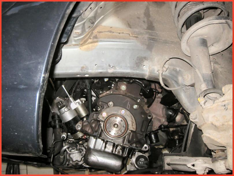

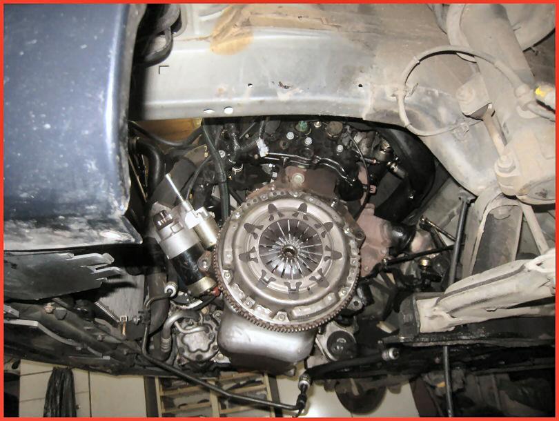

Bon bin ma foi la suite de l'histoire, me suis amusé ce WE :

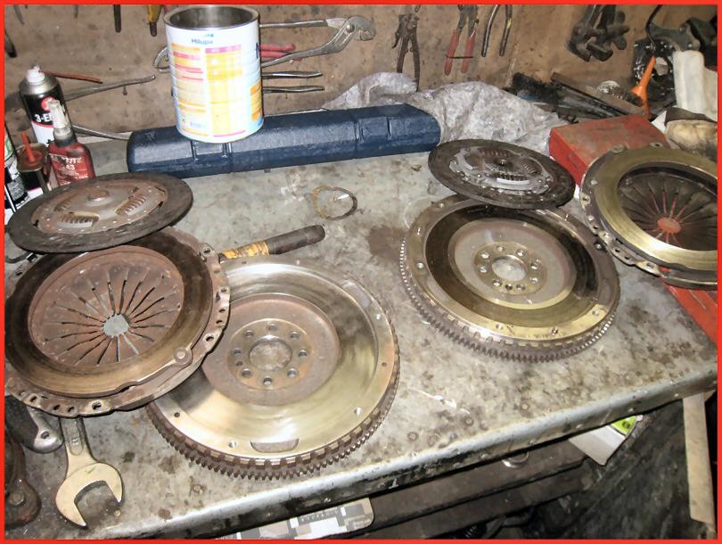

Le vieil ensemble VM/embrayage à gauche, le neuf à droite

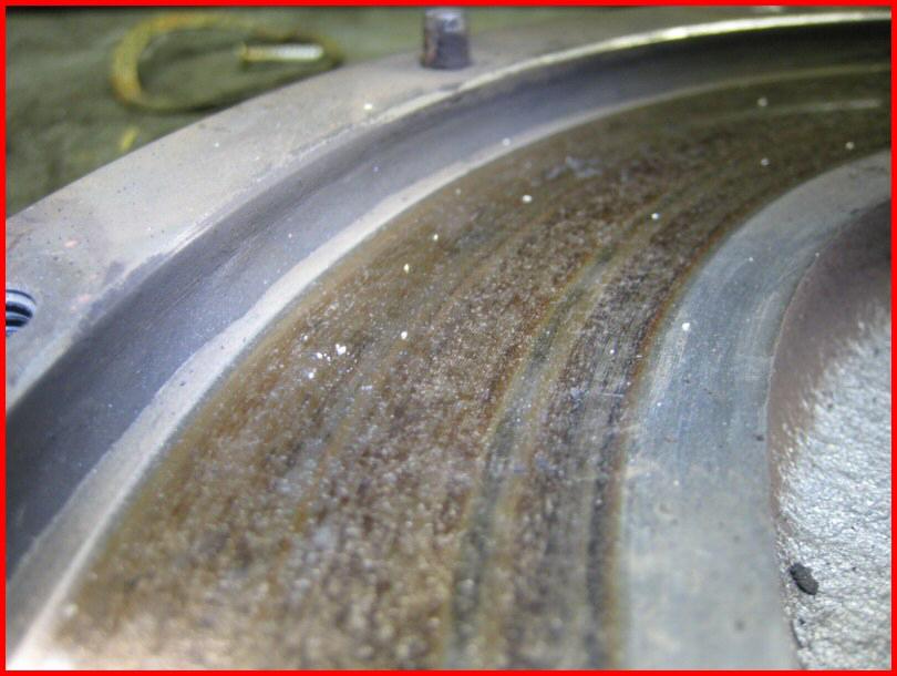

Moins de 30000km, le VM neuf porte des traces copieuses de patinage, et regardez dans le lamage la présence de poussière...

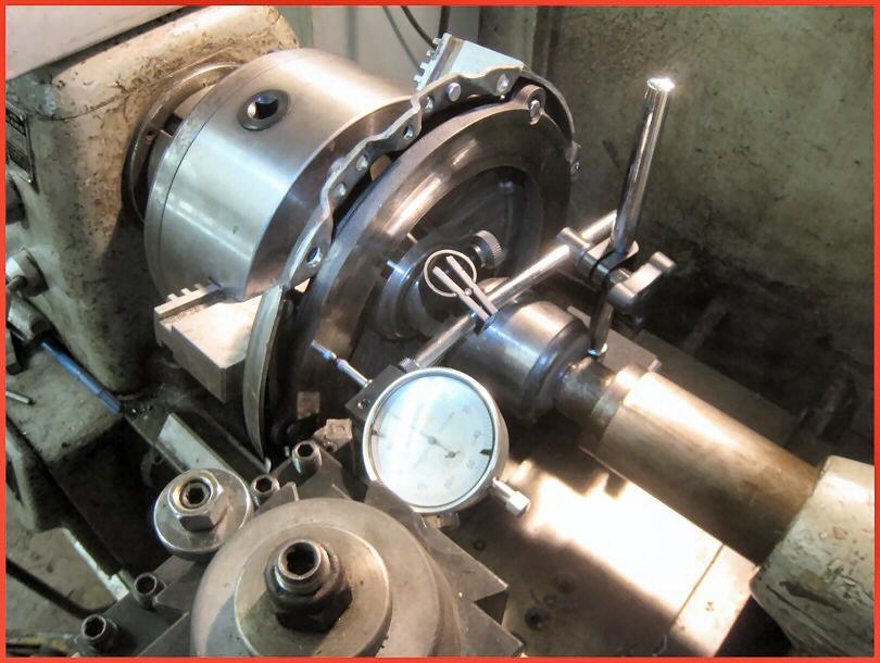

Le mécanisme neuf comporte des petits points durcis comme le VM avant de l'avoir usiné. (Moins, mais visibles)
Donc histoire de repartir avec du bien lisse, direction usinage; un vrai bonheur à faire tourner rond et sans voile A force d'essayer, j'obtiens finalement 2/100 de voile, bien plus qu'acceptable. J'enlève 3/10 d'épaisseur.
Et hop, on dirait du neuf ! (Avec un nettoyage + dégraissage méticuleux)

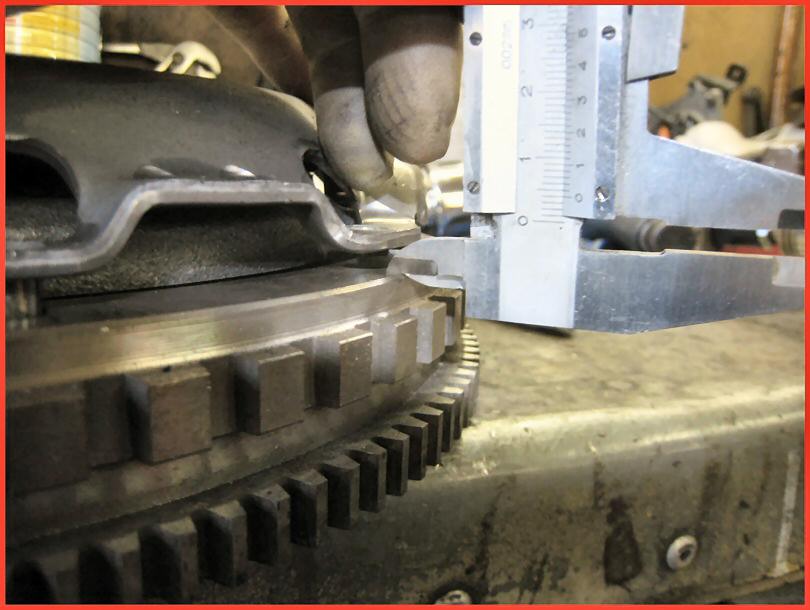

Analyse de la modif : disque et mécanisme simplement posé sur le VM modifié, j'obtiens une compression de 5mm. (donc précontrainte du diaphragme en pincement)
En posant cet ensemble sur le VM neuf, la cote n'est que de 4mm; j'ai donc une compression supplémentaire d'un mm.

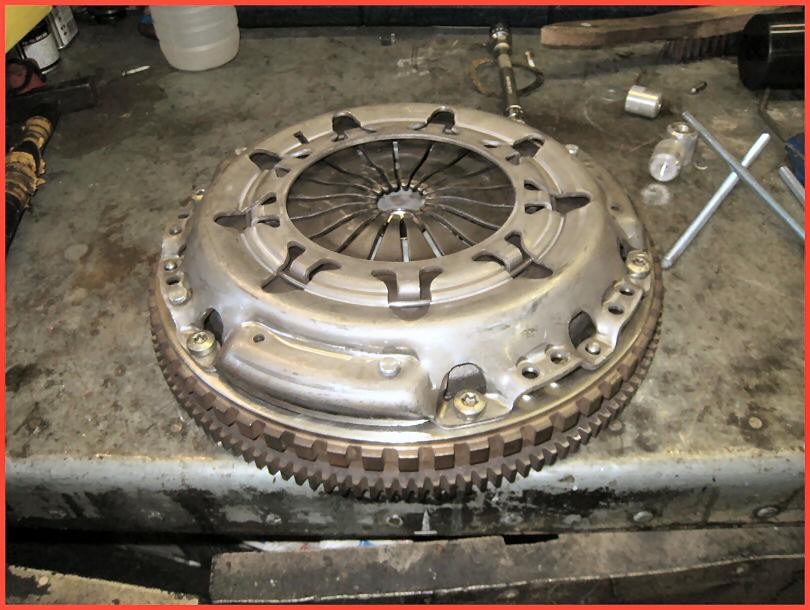

Maintenant il s'agit de vérifier que ça va débrayer correctement, et sans que le diaphragme vienne frotter contre le moyeu amorti du disque.

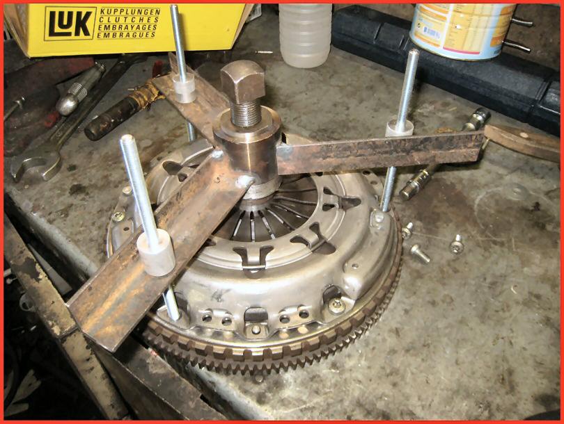

Donc, montage du mécanisme sur le disque, vis serrées au couple :

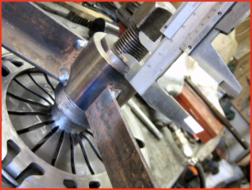

Ensuite je pose un vérin de compression maison (Réalisé pour le changement de l'embrayage de la C5, nécessaire car volant moteur bimasse et mécanisme avec compensateur d'usure intégré)
Au passage, un embrayage sur C5, c'est pas aussi facile que xsara, mais contrairement à ce que j'ai pu lire sur le net en cherchant un tuto (que je n'ai pas trouvé, du coup me tâte pour en faire un mais c'est pas vraiment une "compacte" !) c'est loin d'être un truc immonde imbouffable et infaisable. Au contraire, vis à vis du gabari et de tout le bordel embarqué sur cette caisse, je dirais plutôt que ça se passe relativement correctement...

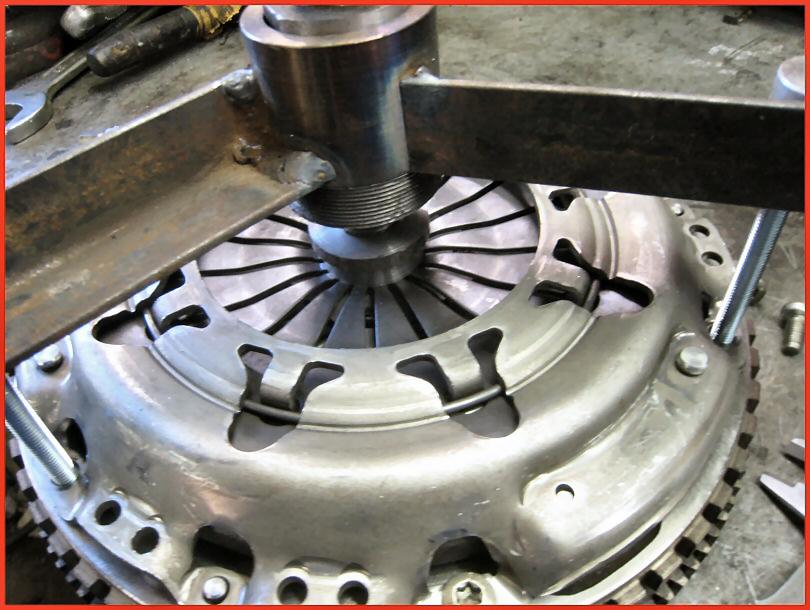

Objectif, donc, m'assurer que le disque sera complètement libéré (donc plus pincé) en compressant le diaphragme.
Je mets mon vérin à vis au contact, et relève la cote : 23mm
Ensuite je comprime jusqu'à ce que le diaphragme vienne au contact du disque, et remonte d'un mm
La cote indique 11 mm
Après un savant calcul, la course totale admissible est de 12mm à la butée, et là, le disque est plus que libéré, y'a facile 2mm de jeu axial. Donc en gros, avec 9mm de course à la butée, ça fait amplement l'affaire.

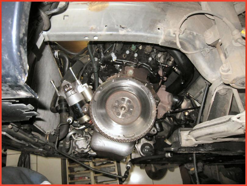

Reste à re-nettoyer le vilo et contrôler le joint (niquel)
Poser le VM
Poser disque, centreur et mécanisme
Pour le coup, un ptit nettoyage de la boite, une fois n'est pas coutume (elle n'y a pas eu droit la dernière fois)
Alternative au tuto : https://citroen-compactes.1fr1.net/t557-xsara-chgt-embrayage-et-volant-moteur-sur-2l-hdi-110-par The Pat, pour avancer un moteur (nécessaire pour poser la boite sur xsara hdi), une corde, élingue, ceinture de sécu (....) fait parfaitement l'affaire en l'entortillant. Sans effort et stable !
Vue de "A quoi ça ressemble d'en dessous ?"
En suite, repose conforme au tuto.

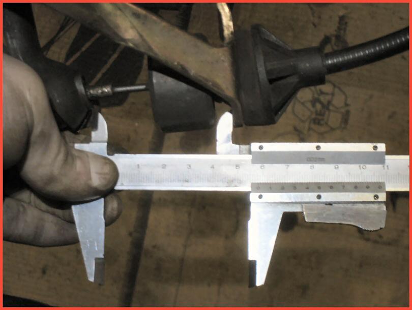

Mais avant de tout remonter, on remet le cable d'embrayage, et on mesure la course au levier de butée:
85 mm en repos
58mm pédale au plancher
Sachant qu'il faut un débattement de 24mm à cet endroit pour avoir un fonctionnement correct, c'est largement bon.
