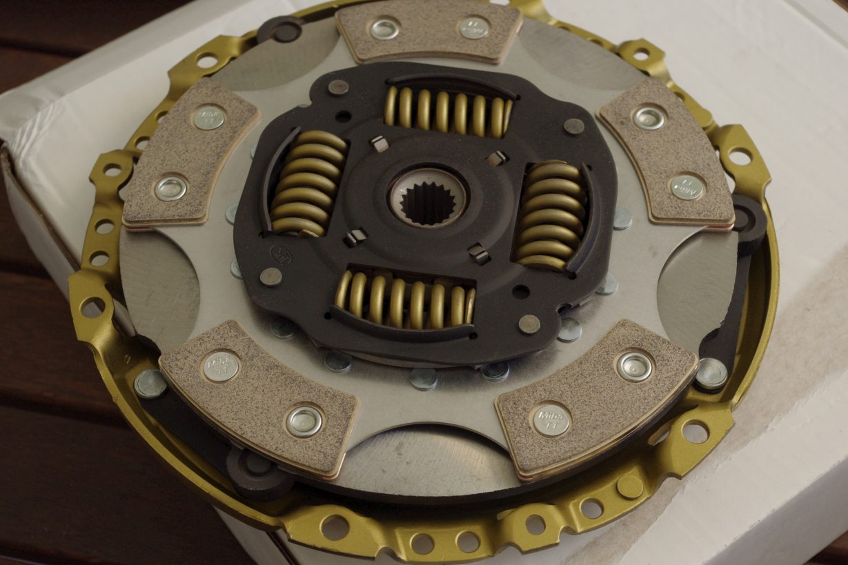

Un passage éclair pour quelques nouvelles :
L'embrayage se comporte mieux après la bidouille, mais pas suffisant.
Bref, ça repatine...

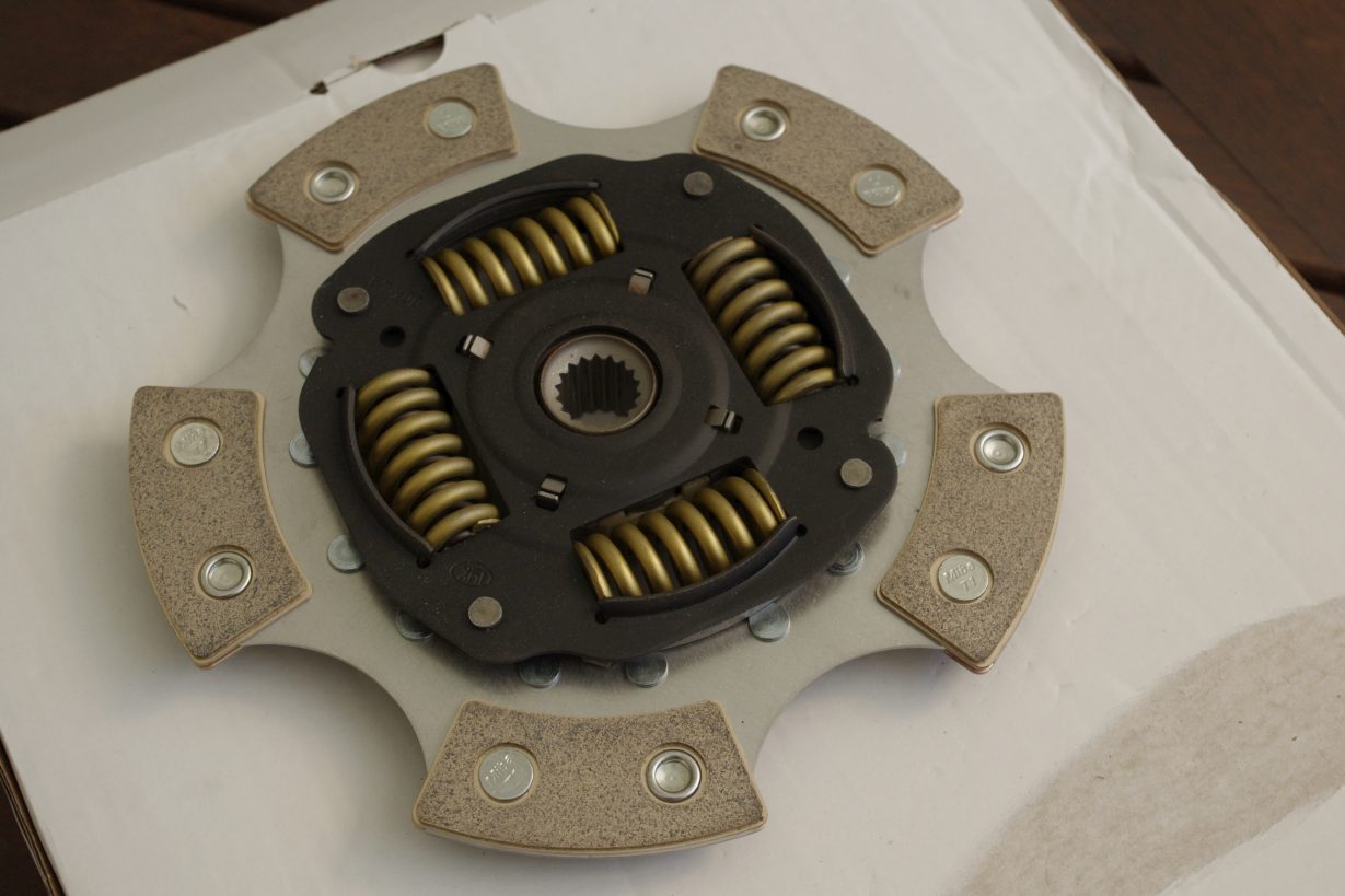

Donc, ce coup ci ce sera du sur-mesure :
Prévu pour encaisser 42daN.m.
D'après les estimation du fabriquant, son modèle renforcé standard +40% (soit 35daN.m) n'aurait pas mieux tenu car connaissant bien le problème, il estime que les modifs que j'ai apporté concernant la contrainte supplémentaire élèverait le couple transmis aux alentours de 33daN.m (ses premières "expériences" dans le domaine des embrayage consistait précisément à réusiner les organes donc à la voile ça correspondrait à peu près à ça)
Le bête qui sera montée dès que je trouverai le temps :
Les patins sont en céramétal. (mélange de céramique et de métal de friction, donc plus de daube organique)

Ca à du être compliqué de trouver un embrayage renforcé pour Xsara HDI, non? Surprised
Re: [Xsara]La VTS de Pat
Message par The Pat le Ven 15 Juin 2012 - 18:42
Oui, c'est un sur-mesure.
(Peut-être une pièce unique je sais pas s'il en a déjà réalisé avant)
Je tends un peu le dos quant au confort d'utilisation.... on verra bien.
