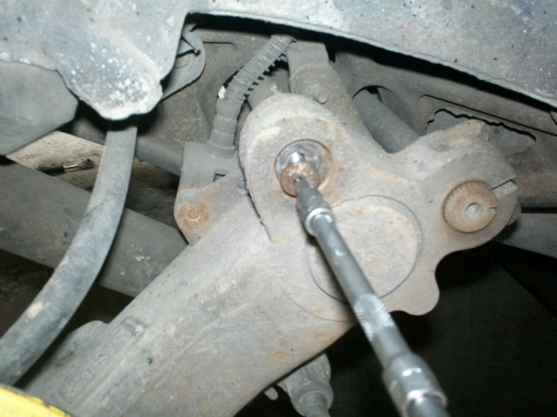

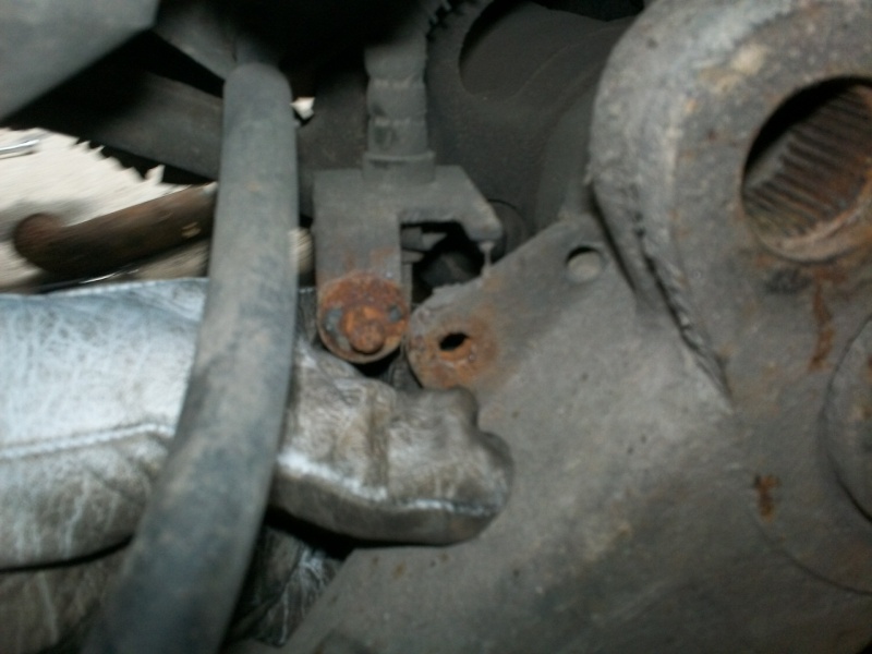

Bon,quelques nouvelles:
J'attaque le train avant,elle faisait un gros "clac" parfois,la dépose a confirmé les coussinets hs des triangles.
J'ai donc déposé,les triangles,le moyeu/porte moyeu,et l'ensemble ressort/amorto.
L'objectif pour l'instant,est de changer tous les caoutchouc (coussinets triangle,coussinet barre stab',caoutchouc d'amorto),après contrôle bien évidemment de tous les organes.
[MI16-405] La MI16 de volcanologue. 858nervxcm
Je m'attarde pas trop sur la dépose,c'est classique.
Cela mériterait bien un coup de nettoyeur haute pression,malheureusement,je n'en ai pas...
Coté gauche et droit:

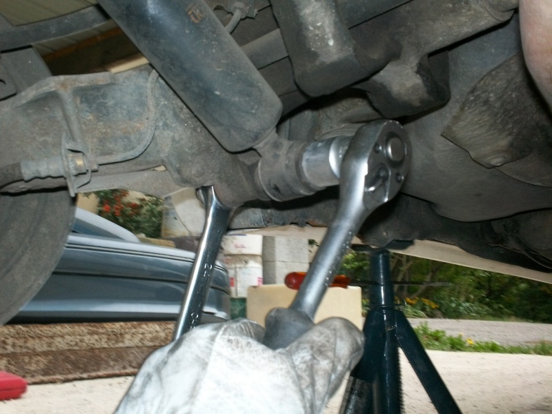

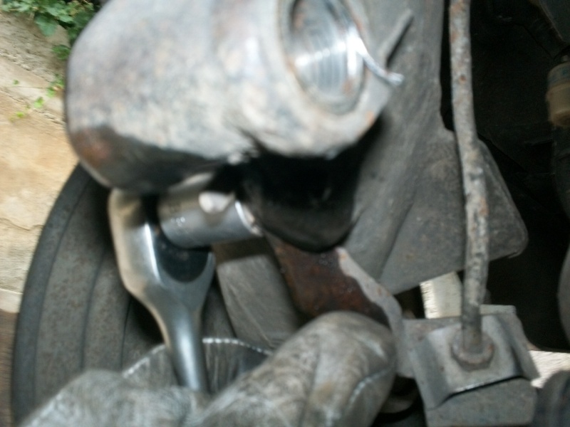

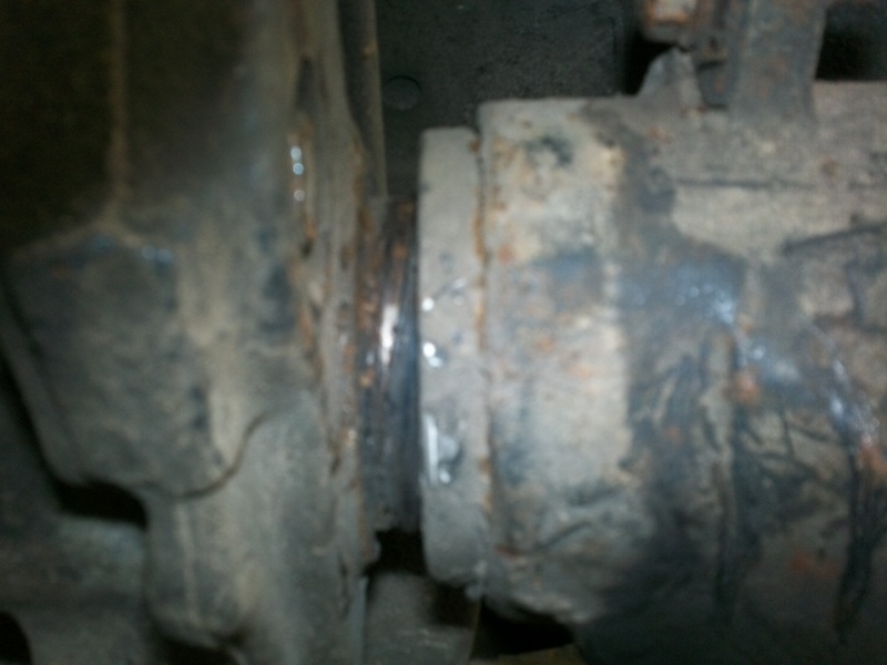

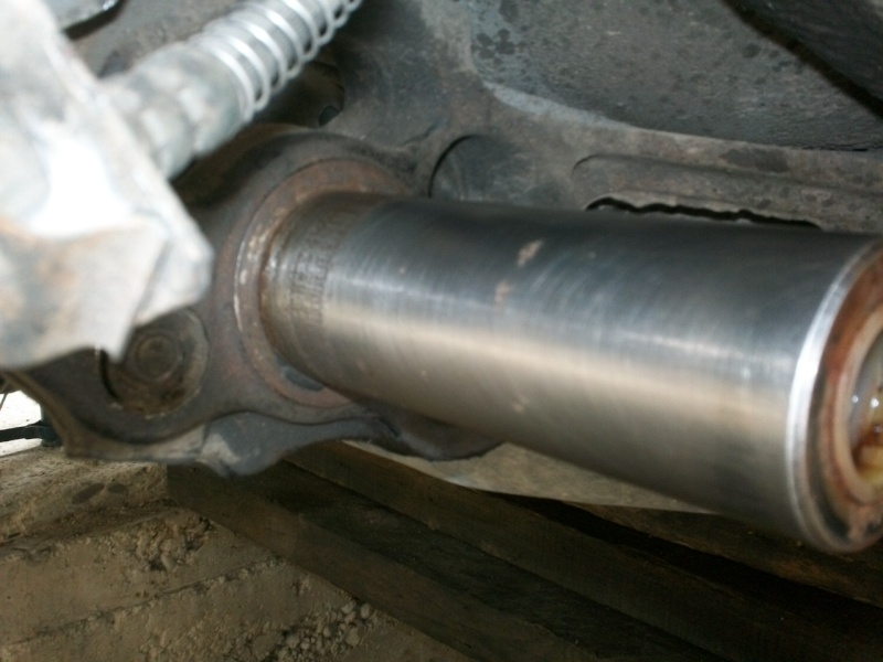

Voila donc le coussinnet incriminé,pratiquement libre,il c'est extrait tous seul,idem pour l'autre triangle:
[MI16-405] La MI16 de volcanologue. Iibpvdrt44
J'ai déposé les ressorts,afin de changer l'appui,et peut-etre le roulement,je verrais.
[MI16-405] La MI16 de volcanologue. 616thzinys

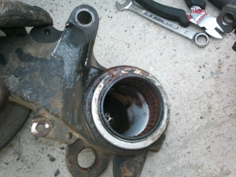

bon j'ai fait un truc pas trés conseillé,j'ai démonté les roulements,nettoyés,et regraissé:
[MI16-405] La MI16 de volcanologue. 9w3yzu8dr4
[MI16-405] La MI16 de volcanologue. Mwxx5e256e
[MI16-405] La MI16 de volcanologue. Elyxgbvye7
[MI16-405] La MI16 de volcanologue. X1r5yipdid
[MI16-405] La MI16 de volcanologue. Xrqbsp32ft
[MI16-405] La MI16 de volcanologue. Uumyb7xar0
J'ai ré emboité a l'étau aidé d'une grosse douille.

Je defais les amortisseurs, et je sort la barre stab'.Pas de difficulté particulière:
[MI16-405] La MI16 de volcanologue. 000_0029

L'outil maison pour extraire la barre.Une tige fileté de 8, un tube, rondelle et écrou.Conseil:j'aurais du extraire la barre avant d'avoir défait les amortisseurs, celle-ci sont en prise direct sur l'ensemble et font donc plus forcer.En laissant l'amortisseur en place elles sont moins en prise et on force moins.Ou alors on place un cric sous le disque et on monte en trouvant le point de "rupture" de la barre ça permet de moins forcer surtout si elles sont grippées.

Sur la rta ils disent de defaire les flexibles de freins, perso j'ai pas envie de tout repurger, j'ai décidé de tout dégager autour.
[MI16-405] La MI16 de volcanologue. 000_0036

Je continue de dégager, l'agrafe du cable de fam, une patte de fixation, puis l'étrier.

Voila tout est bien dégagé, je met en prise un démonte-pneu et je tapote avec une massette.Alors ça sort pas, alors je tapote un peu plus virilement et ça sort. Tapoter virilement c'est deux crans en dessous de taper comme un bourrin.En gros.

Ca commence a sortir.
[MI16-405] La MI16 de volcanologue. 000_0049
Voila c'est sorti.Les roulements existent encore, ils ne sont pas aussi fracassé que sur les z (celle que j'ai connu).Mais y'a du mal quand meme.
[MI16-405] La MI16 de volcanologue. 000_0046
[MI16-405] La MI16 de volcanologue. 000_0047
L'axe un peu nettoyé, il est marqué mais pas usé c'est encourageant.
[MI16-405] La MI16 de volcanologue. 000_0048
Voila, il pleut j'ai donc du arreter.Je vais aller voir chez peugeot pour les roulements, a plus.

Comment est faite l'étanchéité en extrémité de roulement ?
