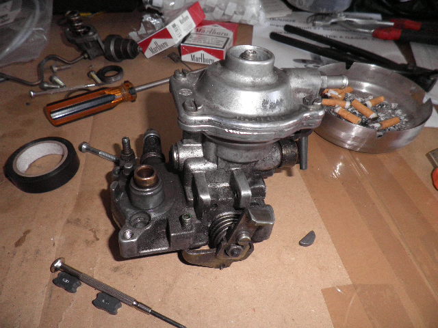

A ma gauche, 15 kilos a la pesée, 28 combats 26 victoires dont 6 ko et 2 defaites
donc une vieille pompe de 1,9 td qui trainait dans un coin
a ma droite, 18 kilos a la pesée, 56 combats 48 victoires dont 10 avant la limite, et 8 défaites
une pompe de xm 2,5 l td
quand c'est le bordel je prefere, ça met un peu de piment dans le jeu de mécano
depuis 2 ans qu'elle trainait elle est en bon etat encore, un peu poussiereuse
a comparer avec une pompe que j'ai récupéré, le mec roulait a l'huile. C'est tout collant et ça pue. Elle va etre sauvable mais tout est collé archi collé
donc le but, récuperer la tete hydro, le plateau a cames et le piston distributeur afin de le greffer sur la pompe 1,9
a gauche le piston 1,9 a droite le 2,5
pareil pour le plateau a came
ça c'est un lapin, mais rien a voir avec le schmil
j'en profite pour changer le joint a levre de l'axe primaire
la greffe en train de prendre
voila c'est fini
manque plus que le capot, je récupererais celui que j'ai. J'avais changé le joint de l'axe de lda, bien casse couille a faire donc je vais m'en resservir
je remet un lien que j'avais déja donné et que vous connaissez sans doute, c'est bien détaillé etc
juste une chose, contrairement a bricofoy on peut remettre le jeu de levier une fois la tete en place. Suffit de pas serrer completement la tete, compresser legerement les ressorts, pousser la bague en bas et ça passe
http://www.forum-auto.com/pole-technique/mecanique-electronique/sujet293129.htm
Donc voila l'idée, 20 euros de joints, 8 euros le joint a levres.
Une pompe qui traine, une récup' de xm et je m'amuse pour 28 euros. Comme passe temps y'a plus cher. Donc je vais, j'espere, la monter rapidement, je vous dirais la suite

Donc la semaine derniere j'ai remonté la pompe. J'ai repris mon haut de pompe parce que j'avais changé le joint du pointeau y'a pas longtemps et que c'est un peu galere a faire.
Quelques photos en vrac de la repose.
dépose de la pompe originel, en pigeant et en bloquant la poulie avec deux vis de 8. Ha oui et en enlevant le pompe de direction pour avoir de la place.
Le haut de ma pompe (oui je sais je fume trop, comme ma z quoi)
La petite difficulté c'est de bien inserer la commande dans le détrompeur du levier et de mettre le ressort de l'anti calage dans le crochet du levier. Ensuite on descend le haut de pompe en restant syncro pour que rien ne se barre
Voila fini, mais c'est que le début en fait.
donc j'ai reposé la pompe samedi dernier. On voit la nouvelle pompe a coté de l'ancienne, je l'ai posé a coté afin de pouvoir étalonner la position de la clavette pour la faire rentrer dans la poulie.
Premiere difficulté la mise en place de la pompe. J'ai mis plusieurs heures a la mettre en place, la clavette se barrait a chaque fois impossible de la mettre en place. Jusqu'au moment ou je percute que le plateau a cames de la 2,5 L attaquait (donc le 432 contre le 426 pour ceux qui suivent) plus tot que le plateau a cames (426) d'origine.
Donc je met en place la clavette et avec une pince je décale legerement l'axe de pompe. En gros une pompe normale quand la poulie est pigé on tombe au début de l'attaque du plateau. Ok ? La ça a déja attaqué. Donc le probleme c'est qu'on met en place la pompe avec une legere attaque du plateau et ça veut dire quoi ? Ca veut dire que comme ça attaque légerement, le plateau est sous tension, donc le moindre choc et l'axe de la pompe revient a son point bas. Ca vous parle toujours pas ? Ben en d'autres termes une putain de galere. Mais je baisse pas les bras.
Et ça veut dire aussi que si ça attaque plus tot, il va falloir que j'enleve de l'avance a la pompe. Oui mais combien ? Huhu ça se corse j'aime beaucoup ce que je fais.
AAAAAAAhhhhh putain mozilla a a planté !!!! bordel !!!!!! tout ce que j'ai écris a disparu !!!!!
bref le comparateur m'a servie a pas grand chose, j'ai fais un réglage a l'oreille, ça tourne pas rond j'avance, ça claque je recule, voila en gros.
Ensuite reglage... ben de tout en fait. Y'a aucune référence véritablement, aucun étalon. Donc feeling. Un truc simple que je fais. Je remet un cone lda en position normale avec sa cale en plastique et je fais des essaies pleine charge pour voir.
Je modifie ensuite la vis de richesse et en fonction des fumées je l'adapte. Ca me permet d'avoir une référence.
Alors mes premieres impressions: autant de puissance qu'avec une pompe 1,9l boosté mais les fumées en moins. Temps d'injection surement proche mais débit augmenté, donc plus de go dans les memes temps, y'a que les injecteurs je me demande si ils suivent le mouvement en fait.
Augmentation de la vis de débit, ben augmentation de tout en fait, couple en hausse fumée en hausse, je monte la 3eme a 120 km/h sans problemes.
Bref actuellement je tatonne encore. 279 00 km, on verra bien
