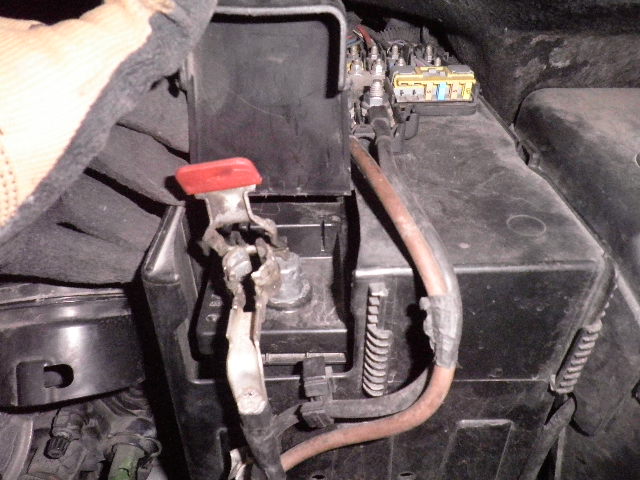

Dépose de la batterie. Platine superieure juste clipsé, cosse rapide batterie, et dans un souci de confort j'aurais du déposer les 2 cables (marron noir).

La protection batterie est juste emboitée. On souleve et on tire vers soi.
En rouge fixation cosse négative, en vert fixation batterie.
