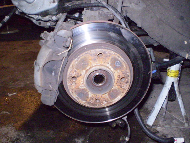

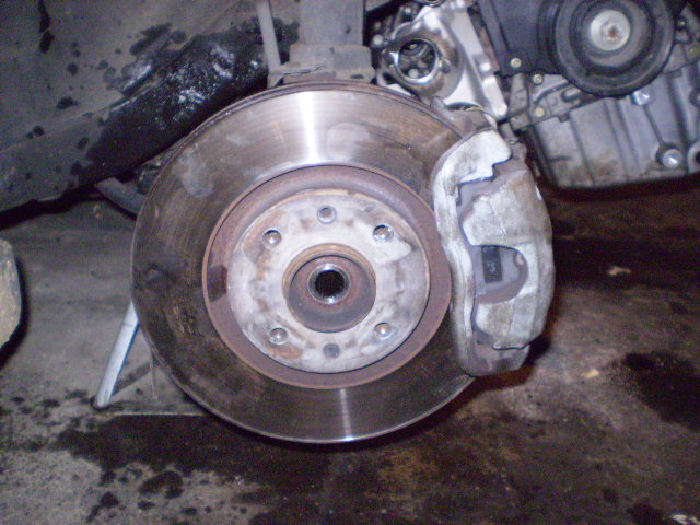

Ah et j'ai aussi regarder si les freins de la xsara se montaient sur la saxo, et ça au moin, ça y va tout seul!!!
freins saxo d'origine
La saxo 2l 16s kompressor de mecasteph - Page 2 P2110016
frein de la xsara montés sur la saxo
La saxo 2l 16s kompressor de mecasteph - Page 2 P2110017
voila la seule modif pour monter le etrier, un ridicule decoupe:
La saxo 2l 16s kompressor de mecasteph - Page 2 P2110018
