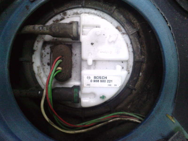

Message par Invité Mer 15 Aoû 2012 - 14:19
Ca commence a me gonfler!
impossible d'enlever ce foutu cerclage, 4 aillettes de casser en faisant gaffe pourtant. Je vais voir si j'ai pas un autre cerclage dans le garage, sinon ca attendra septembre.

Mon nouveau jouet, SX 1.8 16V - Page 3 Empty Re: Mon nouveau jouet, SX 1.8 16V
Message par Thom the knight Mer 15 Aoû 2012 - 14:30
quel idée de laisser krazor la refaire , pauvre zx

Message par thotho90 Mer 15 Aoû 2012 - 14:43
il s'y connait plus que moi le krazor ^^
mais vu le bruit je crois bien que c'est la pompe qui est morte... (pourtant changer il y à 1 an ou 2 d'après les factures...)

Message par Invité Mer 15 Aoû 2012 - 14:51
j'ai compris aussi qu'y a un certains repere a faire avant serrage. quelqu'un aurait des précisions?
