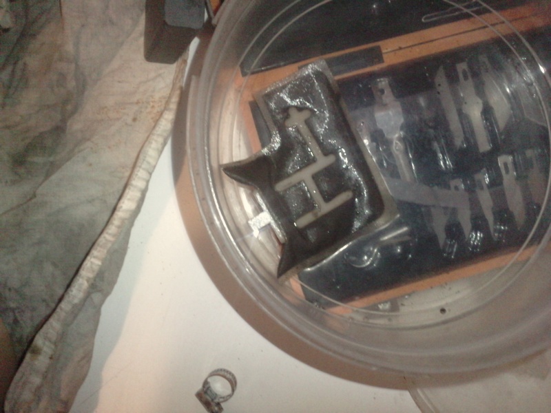

Sinon opération dépose et nettoyage du réservoir:
Pompe très propre:
