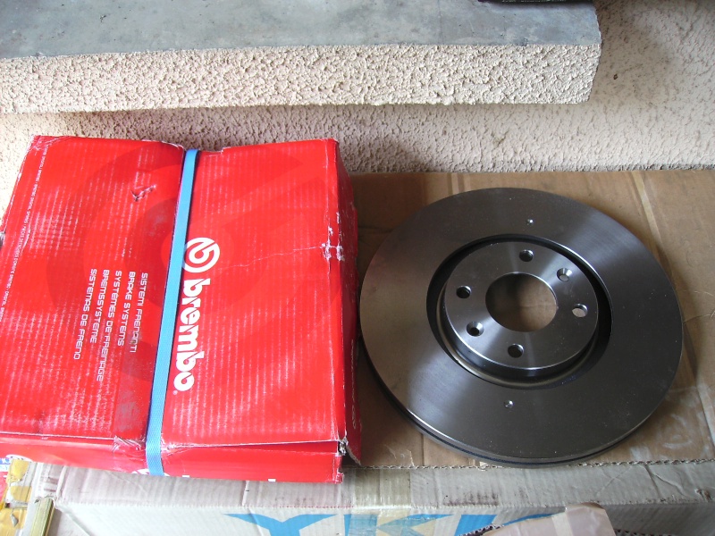

petites news, reprog sur mesure je depose mon calculo jeudi soir héhé, ensuite ben mon tage du freinage subaru, disque brembo et plaquette mintex racing commandé. une fois tt ca recu, creation de la platine pour adapter l'etrier sur le moyeu

les disques brembo de C4 sont arrivé ce matin

mais c'est que ca pese un ane mort un disque lol, certe le 302*26 change du 283*22 lol

racer a écrit:mais c'est que ca pese un ane mort un disque lol, certe le 302*26 change du 283*22 lol
c'est sur que ça pese lourd
quand j'ai changer les miens sur la zx , le poids total c'est a dire 4 disques et 8 plaquettes ça peser plus de 17 kgs
Re: [Xsara] La Xsara 2.oi 16V BV6 de Racer, Reprog OK! kit gros frein en cour!
ben ecoute ceux la c'est 8.4kg pieces...... contre 6kg origine
presque 5kg de plus en inertie....mais bon ca le vaut bien au final, je me console avec ca lol

et hop cette aprem plaquette mintex racing livrées et j'emboite tout ca pour voir. ca passe au millimetre avec le disque de c4 qui fait 2mm d'epaisseur de plus que celui de subaru
