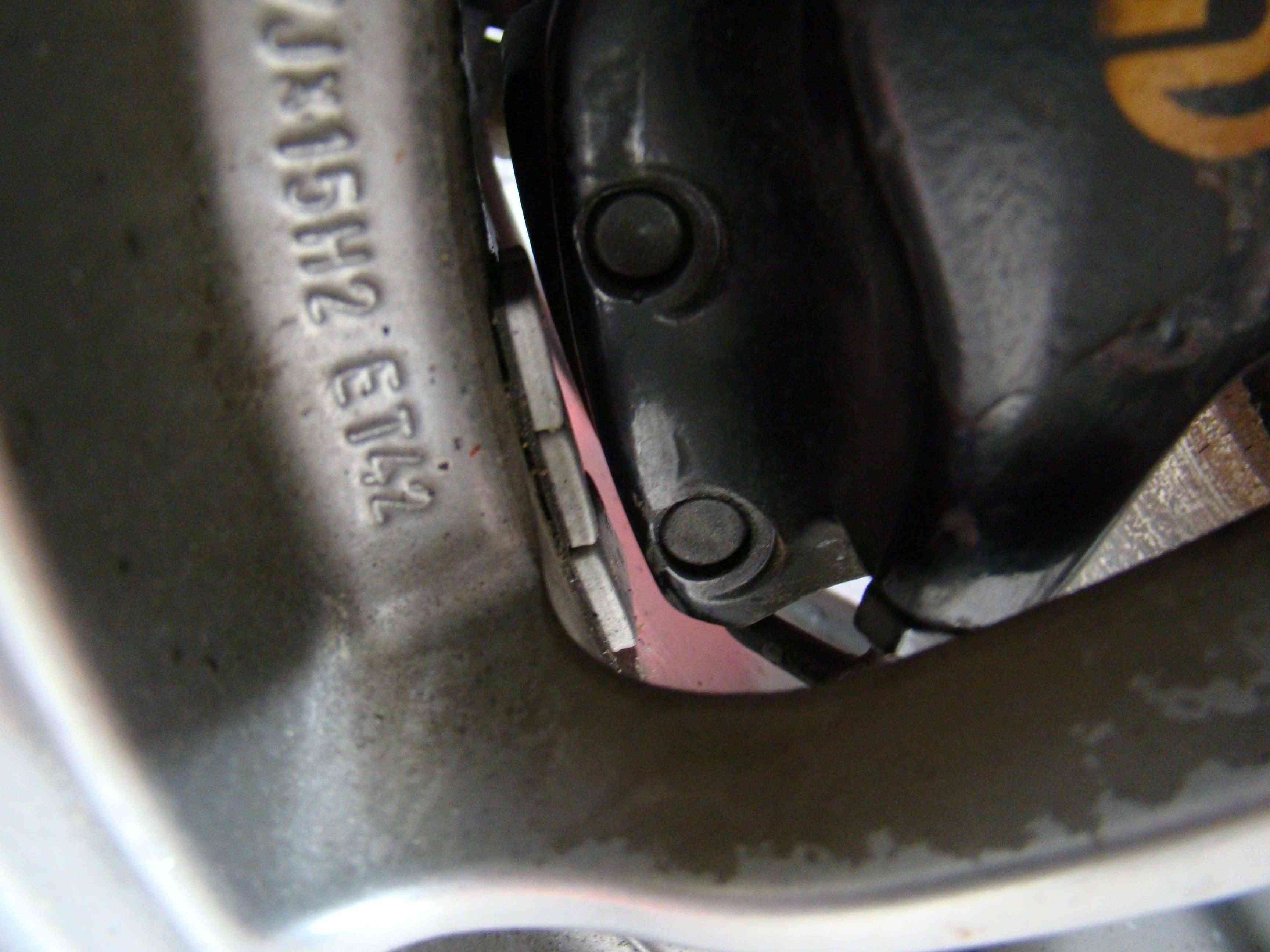

16V ACAV piste du STI (vendue) Amorto10
Montage à blanc d'un étrier BREMBO, y'a largement la place dans les Superleggera! lol!
16V ACAV piste du STI (vendue) Jeubre10
