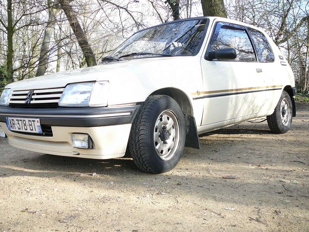

Comme certain d'entre vous voulais en savoir plus sur ma 205, voici un resumé de l'auto, j'ai mis 2 ans a la restaurer interieur et mecanique (Moteur, allumeur, Carbu double corps, train arriere roulements arbre etc, netoyage de l'interieur ajout d'option etc...)
C'est une 205 Indiana de 1991 de 232000 kilometres.
Moteur TU3F2/K 1.4l double corps solex 32/34 avec event electrique (option rajoutée).

Travaux effectué à 210000 km :
- Amortisseurs Avants Arrières
- Tambours roulements garnitures arrière.
- Disques plaquettes Avant.
- Cardans droite et gauche
- Bras de suspension droite et gauche.
- Courroie de distribution pompe à eau.
- Embrayage
- Vidange boite
Travaux effectué à 230000
- 4 pneus neufs
- parallélisme
- Bras de suspension avant gauche et roulement (soufflet percé)
- Rotules de direction droite et gauche
- Filtre air et essence.
- Flexibles de freins arrière
- Vidange moteur, refroidissement, liquide frein.
- Optique, clignotant avant et longues portées neuves
- Réfection carburateur.
- Faisceau d’allumage, bougies, module d’allumage, allumeur ducelier avec membrane neuf et bobine neuve.

Un petit coup de peinture blanche pour avoir plus de contraste sur le repere de point mort haut sur le volant moteur, pour le reglage de l'avance, et pose d'un morceau reflechissant pour mon tachimetre...

Pose des sondes de pression d'huile et de temperature d'huile..

La voila fini...
