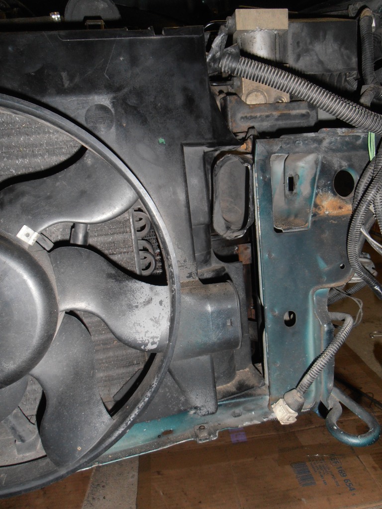

J'ai donc pensé à deux solutions:
- la première prendre un tube et l'emmancher en force dans les deux conduits avec un joint de type cuivre entre les deux pour faire étanchéité
- la deuxième boulonner d'un coté un raccords et de l'autre juste une collerette avec étanchéité faites par des joints.
Pour ma part la première me semble plus plausible et facile à faire.
