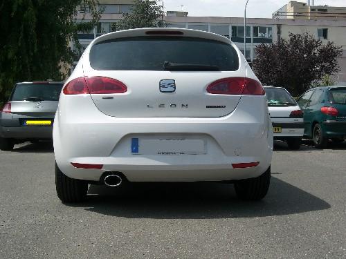

Message par leader Lun 10 Aoû 2009 - 11:52
Tiens moi aussi j'ai opter pour une canule d'échappement sur ma Leon !!!
Avant:
La Xsara VTS HDi de Benja - Page 6 Photo011
Apres:
La Xsara VTS HDi de Benja - Page 6 Cimg7210
Ca change quand même bien la voiture mais bon 80 euros quand même ...
