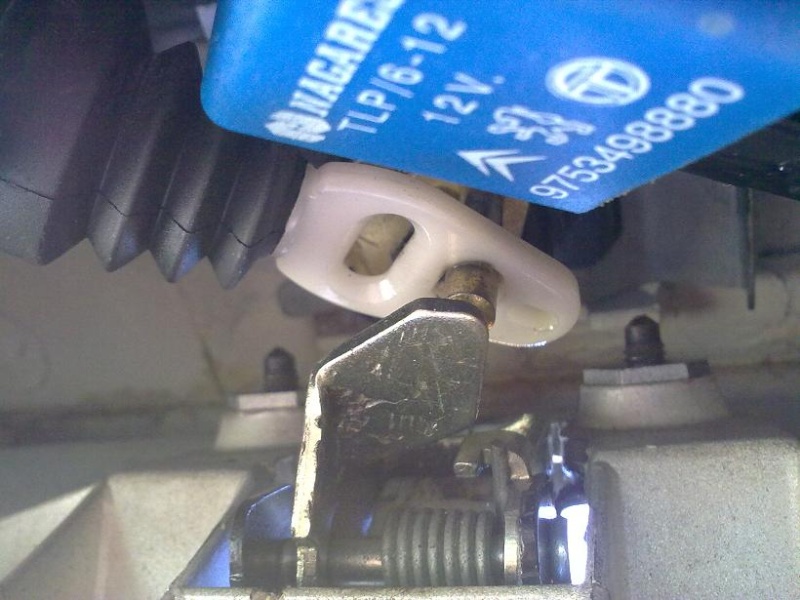

le moteur fc de coffre s'actionne mais impossible de l'ouvrir sans la clef et en plus j'arrive pas à l'ouvrir souvent avec la clef.

Pour le coffre, y'a une histoire de tringle a vérifier au niveau de la serrure je crois bien. Sagesse

pour l'ouverture de coffre , commence par regarder par ici , tu as juste le cache noir a virer ... deux secondes ...
[ZX] la Volcane 2.0 8s de thomas => On the road again sans moi Photo325
pour le reste , deja repondu sur l'autre forum

sinon FC a la clef réparée
fermeture du coffre réparée
