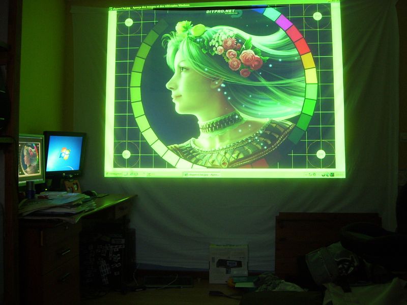

Moi aussi j'ai recup un video-proj, mais il a un soucis aussi:
choppes une mire comme ce de la photo (go sur le site allinbox) et fais en une photo et montres non. Après poses la question sur le forum du site!
