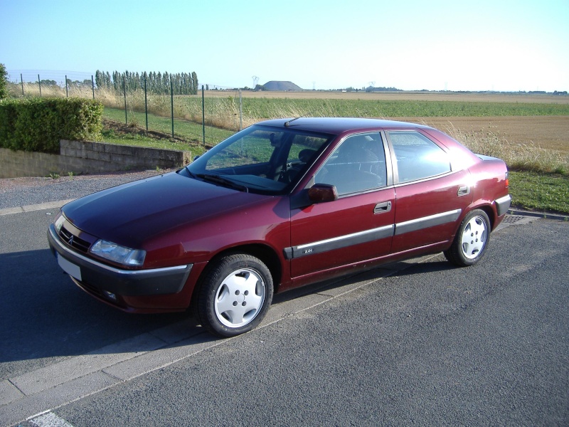

changement du pot ce matin et gros nettoyage cet après midi pour une petite scéance photo. pour rappel, la xantia avant :
la voilà aujourd'hui avec ses nouveaux feux arrières, jantes, nouvel autoradio et nouveau pot d'échappement :

Message par Michel le Sam 15 Aoû 2009 - 23:01
jolie Up

Message par Valou le Dim 16 Aoû 2009 - 1:55
En effet ça rend bien et elle n'est vraiment pas mal cette xsara. Bon état et bien équipée!! Smile

Message par Michel le Dim 16 Aoû 2009 - 8:33
Valou a écrit:En effet ça rend bien et elle n'est vraiment pas mal cette xsara. Bon état et bien équipée!! Smile
c'est une xantia valou Laughing
Re: La Xantia 2.0 VSX de Nomis1803 (nouvelles photos page 6)
Message par Pierre le Dim 16 Aoû 2009 - 11:23
Ouaip jolie, et j'aime bien la couleur Smile

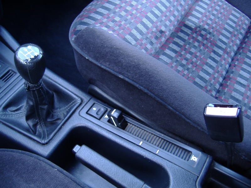

Message par Invité le Dim 16 Aoû 2009 - 21:05
Jolie voiture .. mais ça fait papy .. la xsara reste mieux à mon avis Laughing Laughing
Sinon, c'est quoi tous les boutons sur le siège conducteur, et le rail à droite du FAM ?

Message par nomis1803 le Dim 16 Aoû 2009 - 22:40
c'est pas pour rien que mes amis l'ont appelé la papymobile!!
concernant les boutons sur le siège conducteur, il y a les mêmes sur le siège passager. il s'agit des boutons pour le réglage electrique des sièges (pour règler l'inclinaison du dossier et de l'assise, la hauteur de celle ci, le soutien lombaire ainsi que le maintien latéral). le "rail" à coté du frain à main c'est le reglage de hateur de suspension. dans la position de la photo, la voiture est posée au sol. ensuite tu as le premier trait qui correspond à la hauteur de conduite normale, le second c'est pour les passages dans des endroits un peu plus difficiles à vitesse réduite et il y a une dernière position quand le bouton est le plus vers l'arrière, la position haute qui te sert à faire le niveau de LHM ou de manière très occasionnelle à passer dans des endroits très difficiles à vitesse très réduite.
pour finir sur la suspension, il y a une petite touche carrée qui sert à enclencher le mode sport de la suspension hydractive. sur ce mode, la suspension est plus ferme, la voiture prend moins de roulis et sur voie rapide, la voiture se baisse de 2 centimètres.
voilà voilà je pense avoir fait le tour de tes questions Wink
Message par wrc le Dim 16 Aoû 2009 - 22:52
Non la touche sport ne fait pas baisser la voiture de 2cms.
Non la voiture n est pas plus ferme.
Explications : il y a 2 états de suspension normal et ferme.
En fonction de différents paramètres (vitesse de la voiture,position de l accélérateur, vitesse de braquage, angle de braquage, freinage, débattement de la suspension et j en oublie peut être) la voiture bascule sur le mode ferme de la suspension. Avec le mode sport activé la voiture passe plus facilement dans le mode ferme, c est tout. Autant dire que le mode sport ne sert pas à grand chose.
Autre chose si les sphères hydractives sont hs (il est rare qu elles soient remplacées malheureusement), ça revient à avoir la voiture en mode ferme en permanence.
