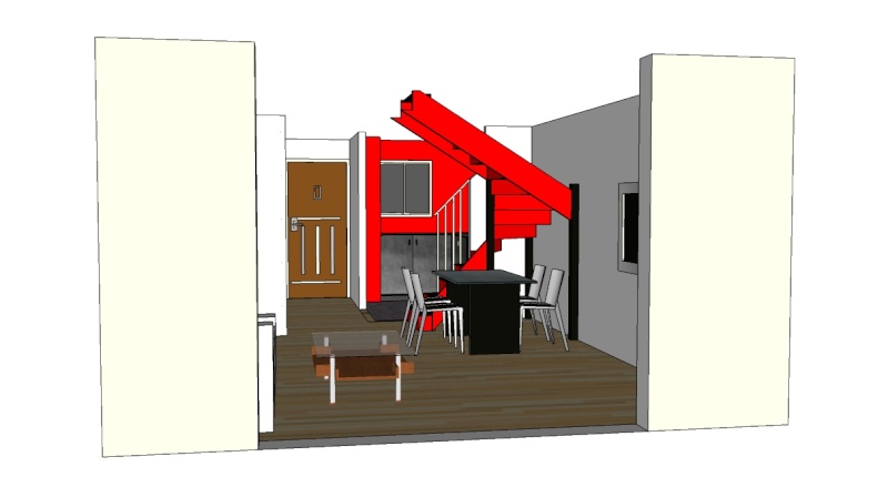

"Pour l'escalier on le change pas c'est juste que j'ai pris un autre modèle....." Laughing
Ok c'est vrai que tu as marqué que vous ne le changiez pas mais la tournure de la phrase tongue m'avait induit en erreur.... Evil or Very Mad
Bon enfin si tu ne veux pas d'ouverture je comprends mais même sans bouger l'escalier y'a moyen de faire des choses sympas Wink

Message par Valou le Ven 20 Mar 2009 - 5:42
Bon j'espère que tu ne vas pas m'en vouloir, au pire tu supprimes Wink
Vu que j'avais la motivation je me suis amusé avec ta maison Laughing
Enfin, avec ton rdc....
Bon pour les couleurs, désolé mais en ce moment je suis dans un trip rouge et noir!!! Laughing

Message par Benja le Ven 20 Mar 2009 - 11:01
Tu es à peu près dans la disposition finale... par contre, tu oublies le frigo et ma cuisine en U (au profit d'un L). J'ai un frigo qui fait l'angle que tu as supprimé et la cuisine en U.
Réponse : on fait comment ?
Tu peux me faire le premier étage quand tu as le temps et si c'est rapide ? (rajoute un canapé d'angle à la place du canapé actuel et un meuble tv et ce sera parfait).

Message par Valou le Ven 20 Mar 2009 - 14:18
Laughing Le canapé je l'avais mis et puis je me suis dit que tu trouverais que ça fait peut-être trop.
C'est vrai que dans ma disposition le frigo tu ne peux le mettre que là où j'avais posé un four.
La question est de savoir de combien de linéaire souhaites-tu disposer? Pour y mettre/faire quoi?
En général on dit qu'il faut 3,60m pour être au top. Sur les vues au dessus il y'a 3,30m auquel tu peux ajouter le recoin (créé par le passage d'une gaine?) et qui fait environ 0.30m de profondeur.
Pour l'étage je peux le faire oui mais au rythme où tu avances les démolitions tu auras tout fini avant moi. Laughing
Mais je commence ça maintenant Wink

En tout cas Valérian, c'est magnifique tes dessins.
Tu pourrais nous faire nos plans en dessin avec les couleurs et les emplacements des meubles ?
Je te donne toutes les mesures, coloris, peinture et tout le toutim.
Merci en tout cas, c'est super ce que tu as fait !

Message par Valou le Ven 20 Mar 2009 - 17:10
Pas de souci Wink
Donnes moi toutes les infos et je te fais ça Wink
Tu en as besoin pour quand?
Pour les meubles j'ai une bibliothèque qui n'est pas énorme, enfin c'est du basique ou alors il faut les dessiner. Le meuble avec les casiers par exemple c'est le même qu'un modèle Ikea que j'avais dessiné pour voir dans notre appart' où le mettre Wink Donc je peux en mettre sans problème mais pas forcément le modèle que vous souhaitez Wink
En attendant je te mets la suite, bon le rouge toujours... Laughing

Pour tous ceux qui se posent la question, la 3D est réalisée avec le logiciel sketchup. Il offre pas mal de possibilités, on peut y appliquer les textures que l'on veut en plus de celles prédéfinies, on peut avoir une simulation d'ensoleillement, ... et ce n'est pas très compliqué je trouve.
Pour les plans je les fais sur autocad.
