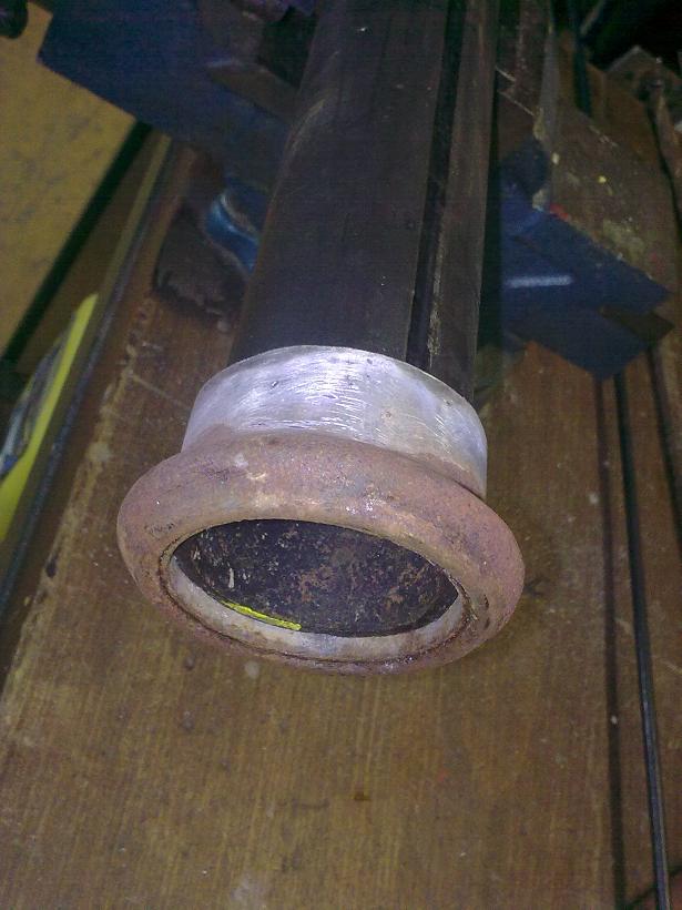

J'ai essayé de souder aujourd'hui mes bouts de tube ( provenant donc de l'ancien inter ) , mais impossible a souder avec mon matos :
[ZX] La Zx Volcane 2.0i de Volcanix - Page 6 Photo_37
Donc j'ai changé mon fusil d'epaule Smile
Direction un fournisseur de matos BTP ou j'ai récup un tube diam 48 interieur , acier
