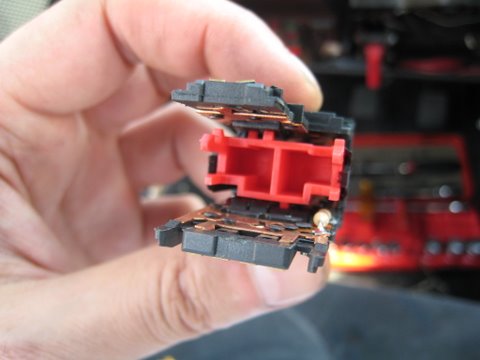

Démontage et nettoyage du commodo de clignotants qui avait de faux contacts.

Pour le commodo, désolé, je l'ai attaqué en fin de journée et j'étais pressé de finir, donc je n'ai pas de photo de celui-ci "éclaté".
Mais une chose à dire l'opération valait le coup, le contact clignotant était plein de vert de gris mélangé à la graisse, cela créait un sacré faux contact.
Petit message pour les bourins et les impatients, ne vous lancez pas dans l'opération, crise de nerf garantie au remontage (ce qui fait entre autre que je n'ai pas eu le temps de photographier, à l'ouverture j'ai de suite compris que je m'était lancé dans une galère).
Commodo pour double optiques:
