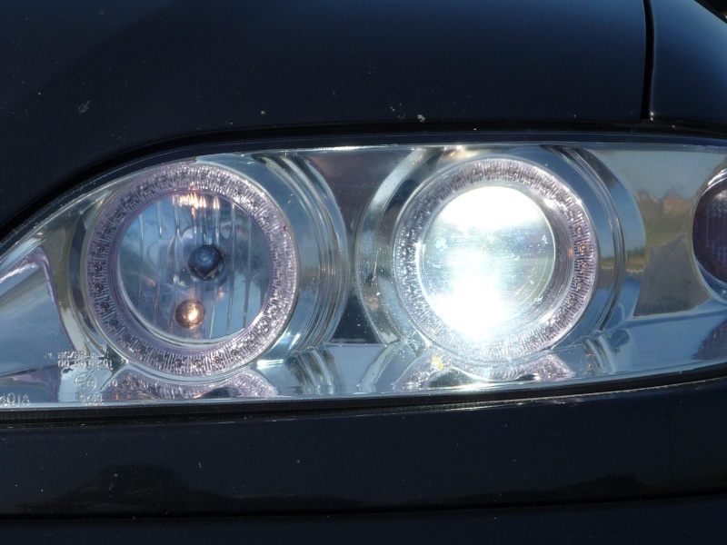

- Feux avants type "Angel Eyes" équipés d'un kit Xénon 35W 6000k (j'envisage de passer au 50-55, on en a jamais assez Laughing )

Les xénons allumés...

Si si, ils sont branchés! à mon grand dam d'ailleurs. Les anneaux sont éclairés par 4 petites ampoules 5W chacun, mais elles n'éclairent vraiment pas beaucoup. et la différence de couleurs avec les xénons est un peu moche.
J'ai essayé de mettre des LED 10mm puissantes mais comme une LED est très directrice, ça ne rendait pas (4 points blancs)
J'essaierai avec des LED Superflux, il parait qu'elles sont très puissantes et avec un angle d'éclairage plus large. Je crois que les feux arrières des scenic en sont (led d'apparence carré)

Les angels d'origine éclairent un peu moins large et moins loin que les origines. Les xénons compensent largement...
Quoique je serai tenté par des xénons 50W un jour... Wink

Je les ai réglés sur un parking de supermarché de nuit, avec un mur au fond a 30 m environ pour bien régler la hauteur (pas de correcteur d'assiette automatique, ne l'oublions pas :police: Evil or Very Mad)
J'essaierai de te faire une photo de nuit, en espérant que mon appareil photo donne de bons détails

Je ne dirais pas que ça n'apporte rien Wink, niveau esthétique, ça n'a rien à voir avec l'origine comme tu peux le constater sur les photos.
Niveau éclairage, il faut comprendre que les angels, du fait qu'ils possèdent une lentille, ont un dessin au sol très défini, réglable au mili-poil, et plus dans l'air du temps des voitures comme les 307,407, Mazda 6, et j'en passe.
Dire qu'ils éclairent moins, c'est litigieux, disons qu'ils éclairent juste différemment.
J'essaie de faire une photo parlante dès que je peux .... santa
