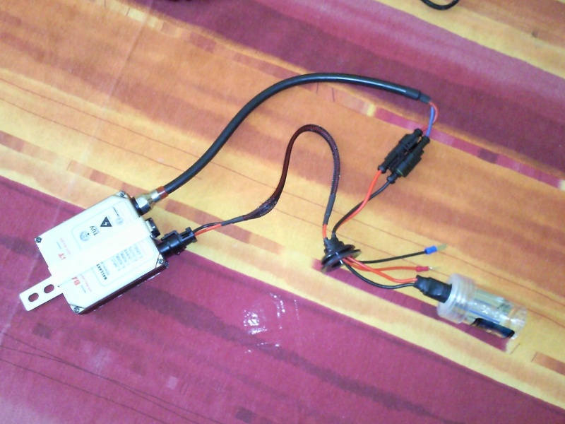

J'en ai fais egalement, elles sont dans mon portable (j'avais oublié l'APN), le temps que je decharge sa
Par contre, c'est super simple à monter! 1/4 d'heure maxi pour les 2!!
Le plus long à été la 1ere fois pour trouver pourquoi sa marchait pas... j'avais tout brancher nickel: rien. J'essai l'ancienne ampoule halo, là c'est OK. Je me dis que c'est soit l'ampoule Xenon qui est cramé soit le ballast... là, dans ma tête je pourrit le vendeur
Mais en fait, en Chine, il doivent pas avoir le même code couleur que nous! j'inverse le + et le - , nickel sa marche!
C'est bizzare, sur mes kits, le + est en bleu et le - est en rouge (en France c'est l'inverse!!), donc fallait piger le truc déja... pis avec leur notice à la con, franchement on estpas aidé (pour une fois que je la lis en plus)
La mauvaise nouvelle c'est que j'ai vu que j'avais perdu un cache en plastoc sur le phare (qui assure l'etanchéité) et j'ai pété l'autre en tirant dessus... (bas ouai il venait pas!) mais celui là il est réparable.
Les ballasts sont fixés un peu à l'arrache mais sa tient. J'ai pas pu encore tester en conditions réelles, mais deja sa eclaire beaucoup beaucoup mieux!!!

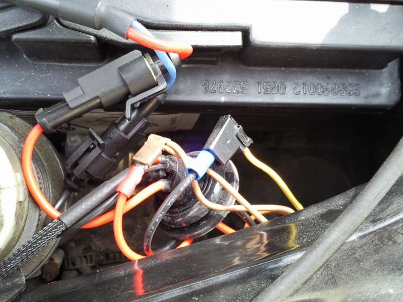

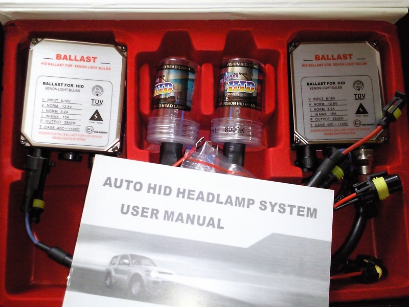

Voici quelques photos (un peu foireuse, faite avec mon portable (samsung player style, cf: le post des tel pour micka))
Le Kit au deballage:
Sur le schema de Micka, vous pouvez voir le branchement, je zappe cette étape.
Voici le kit branché:
Petit comparatif une fois branché
Zoom sur les branchements:
Bon bein voila...
Un petit photo-reportage un peu pourrit quoi
Bon bein voila...

Ah, j'ai oublié de dire que j'ai isoler les cosses avec du chaterton
