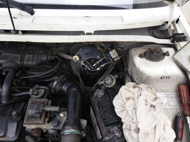

Un peu de nouvelles.
90% de réussite je me suis fait avoir sur un truc, on regarde ca lundi.
Vidange un peu galere y'avais 2 joints cuivre sur le bouchon, et le filtre a huile j'ai mis 15-20 min a le sortir, serrer comme un boeuf, et surement pas graissé au montage, mode barbare tournevis pince + sangle et 90Kg de pression avec mon coup de pied légendaire lol.
Purge impossible, y'a presque rien qui sortait aux vis de purge, je fais un essai routier pour voir, la voiture calle, pédale dans le fond, j'ai failli me bouffer un mur.
Avec un collègue qui se pointe lundi, on pense avoir trouvé ce qui va pas, après renseignement ce soir, j'ai pas purgé le maitre cylindre, en espérant de pas avoir retourné les joints du nouveau.
Alors oui je suis une pine de pas avoir su.
J'attend vos avis.

Message par Krazor14200 le Jeu 25 Aoû 2016 - 6:00
Parti pour 405 bornes de ballade hier , les freins commencent etre bon je pense.
trajet presque bon, a l'aller témoin d'eau qui s'allume en appuyant un peu fort (145 km/h réel)
sachant que j'avais un niveau bas avant de partir, a l'arrivée je laisse reposer un peu, et je refais l'appoint, aucun souci pendant la balade, pour la chaleur était au rendez vous, au retour (beaucoup de descente montée etc ) et la ca recommence j'ai tapé une pointe en descente a 165 km/h (je suis un barbare je sais) témoin s'éteint, hop revla une montée témoin vacillant voir fixe (en ayant le chauffage allumé pleine balle).
Pas de fuite externe (du moins y'a rien au sol) pas de fumée blanche évaporante lors des tests cités ci dessus.
Je controlerais le niveau demain si ca passe pas dans le moteur par hasard.
Autre connerie intermittente, témoin de freinage qui s'allume (premiere fois frein hs, bon normal a vrai dire qu'on on voit la gueule de l'étrier au démontage) 2e fois, ce soir, en me garant, vacillement de témoin et s'eteint de suite (les freins sont neuf niveau de liquide de frein au poil)
Ou tout simplement, elle aime pas la grande route.
j'attend vos avis Smile
