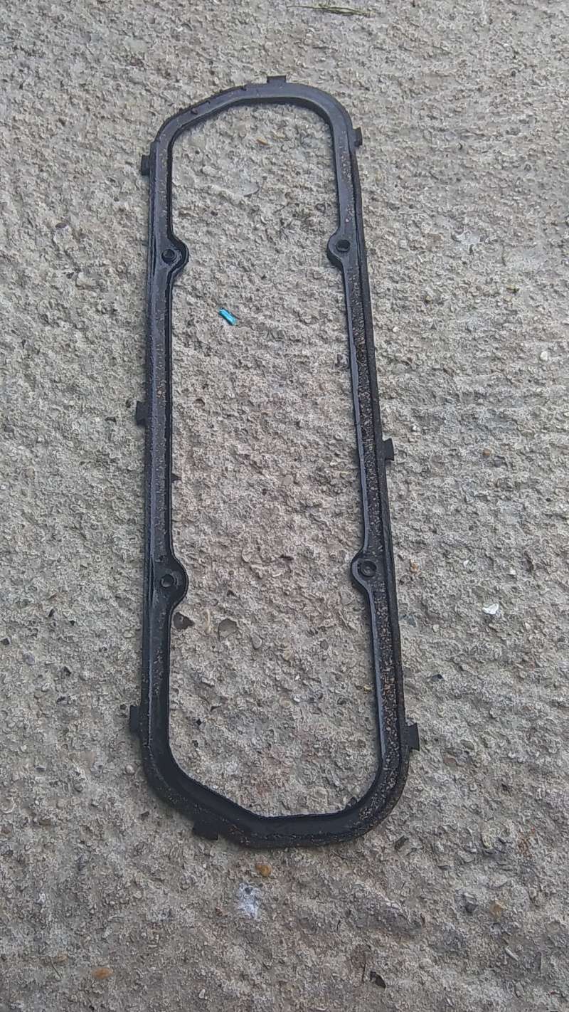

j'ai commencé à inspecter le venturi variable pour lui donner encore une chance avant le weber.
Donc déjà la membrane qui me parait propre mais ça pissait quand même Bah... ,
et le joint superieur en piteuse état, on voit que l'air passé dans le coin :
Le joint ne se fabrique plus,
du coup je vais juste changer la membrane et on verra bien

Re: Ford Fiesta 1.1 1988
Message par Mickael60 le Sam 30 Avr 2016 - 21:31
Les news
Elle part en peinture le mois prochain,
du coup faut sérieusement que je donne un coup de collier...
aujourd'hui c'était
-reglage culbuteur
-changement joint cache culbuteur
-joint carburateur
-membrane carburateur
-peinture de differents éléments pour "le style" et pour que ça fasse propre
Message par Mickael60 le Sam 30 Avr 2016 - 21:34
J'ai fait un tour avec
alors elle marche mieux !
avant j'avais du mal à atteindre le 90 avec de violents à-coups
Par contre dés que je coupe le starter elle s'étouffe et cale.
Krazor m'a dit qu'il faut rerégler la richesse je verrais ça demain
