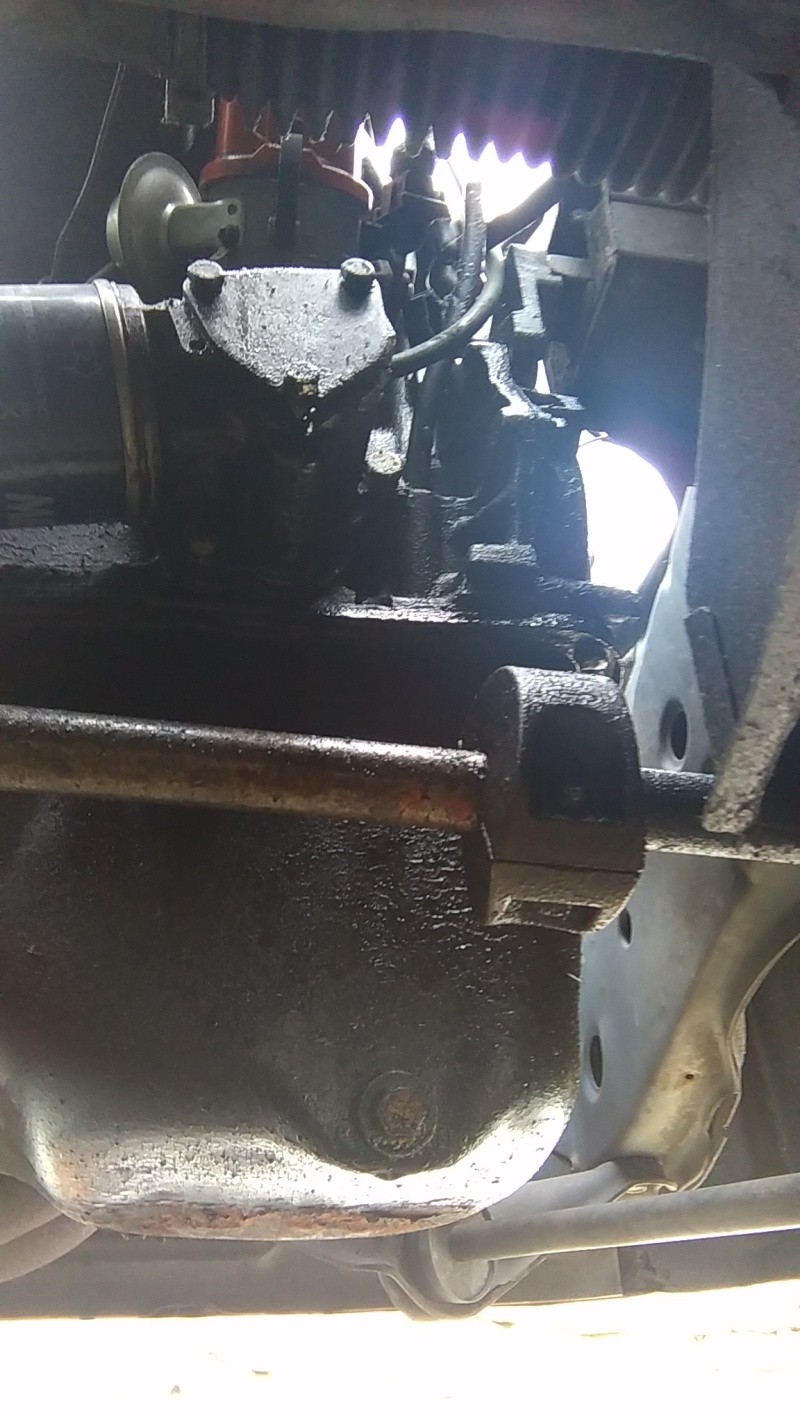

J'ai commencé vu que je commence à recevoir les pieces.
Au programme vidange de tout les fluides et filtres
changement du liquide de refroidissement
changement bougies
verifications chassis
Donc déjà en sautant dans la fosse le dessous est propre ouf
par contre le carter d'huile ouchh va falloir que je le depose et refasse proprement
Coté accès pour la vidange bien crade. La dernière vidange datant de janvier 2013 Sad
Le filtre à huile m'a bien fait chier mais il est sorti quand même, j'ai utiliser un bon rouleau de PQ et du nettoyant frein pour nettoyer toute la crasse du bloc
Passons au Liquide de refroidissement,
j'ouvre la vise de purge et là ... Shocked lol!
du coup, je démonte le bocal pour essayer de retirer le plus gros
Je remonte l'ensemble et je fait un bon rinçage pendant 15 min àlawalégaine Happy
Enfin les bougies et j'ai bien fait :
et le premier démarrage après tout ça pour faire circuler le nouveau liquide de refroidissement, elle tourne comme une horloge, et plus du tout d'accoups Bien
