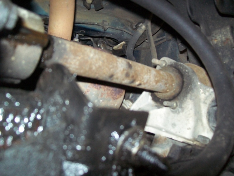

Bonjour à tous,
J'ai une fuite d'huile entre les deux roues avant . Cela semble renvoyer aux cardans.
J'aimerais savoir ce que c'est et les remédes éventuels.

Bonjour,
une présentation serait appréciable avant de poster des questions Wink
pour ta fuite, ça vient du joint spy de boite. La solution est de la changer, il faut démonter le cardan.
Et attention à l'huile de ta boite de vitesse car ça a l'air de beaucoup pisser

Dans un premier temps je pourrais peut-être vérifier le niveau et si besoin ajouter de l'huile mais ou et laquelle ?

Pour l'huile il te faut de la 75w80 (2 litres)
Pour le joint clic ici (Sur la photo je voit le coté droit c'est bien ca ? )
Comme l'à dit Micka, demontage de cardan obligatoire.
Et eviter de rouler comme ca car si pas assez ou plus d'huile dans la boite c'est casse assurée.

C'est compliqué pour moi de démonter tout cela.
Il existerait des produits pour étanchéifier . Que pensez vous de cela : https://www.youtube.com/watch?v=LigK6aiuMqM

Difficile, peut être, mais pas infaisable, même moi j'ai réussi... Quand au stop fuite, honnêtement, autant pisser dans un violon, ça donnera le même effet vue que ta fuite a l'air quand même conséquente. A par te couter le prix du produit + le démontage derrière tu va rien y gagner.

Très franchement un cardan sur zx ça se démonte bien.
Si c'est bien le droit.
C'est le plus long à démonter. Les vis de paliers font 2 kms Laughing  mais ça va tout seul.
En 2h tranquillement c'est fait.
Si tu te sens pas de le faire. En garage je pense que tu peux compter facile mini 200€ de main d'œuvre pour le joint spy.
Mais ne roule surtout pas comme ça. Sauf pour aller dans un garage.
Si il lâche pour de bon comme dit plus haut: boite hs.
Et excuse moi si je suis franc mais le stop fuite c'est de la cou*lle en barre... Surtout pour le prix d'un joint spy...

Une bonne nouvelle : ça ne fuit pas trop . un carton dessous toute la nuit et pas une goutte.
Je viens de jetter un oeuil et il y a une pièce intermédiaire avant le cardan. ça a l'air coton à enlever.

La pièce intermédiaire c'est le palier.
Rapproche toi d'un garage si tu ne te sens pas se le faire
Mauvaise nouvelle: si ça ne fuit plus c'est qu'il n'y a plus d'huile Laughing  Ou alors que l'huile a atteint son point bas.
C'est surtout en roulant qu'il y a le plus de pertes  Wink

Il faut que je vois ce niveau . Le boulon en haut sur la photo doit être la vidange . Mais je ne vois pas ou peut se trouver le remplissage.

Bon ! J'ai trouvé avec cela : http://commentauto.net/forum.php?mod=viewthread&tid=202824
Je pouvais chercher longtemps Surprised
Il manquait environ 1/5 ième de litre. Maintenant je vais surveiller en attendant de prendre une décision.

Pour les nouvelles. J'ai essuyé l'endroit ou cela fuyait et après avoir roulé l'huile à recoulée. Cela fuit donc bien en roulant et pas à l'arrêt. Je me suis promis de vérifier le niveau périodiquement .

Je commence par la fin. La zx a la xsara. Laquelle, la une ou la deux ? Perso j'aime bien la 2.
Pour le reste c'est pareil, en un peu plus moderne et mieux insonorisé.
800 euros de pieces ? Putain tu comptes beaucoup.
L'écrou de roue c'est du 30 ou du 32, je me rappelle plus trop.
Je sais qu'a bricot dépot ils vendent des coffrets poids-lourd, j'en avais acheté un c'est vraiment génial. Environ 50 euros.
Il te faudrait une douille dans ce genre, en 10 a la clé pour les 2 vis qui tiennent la transmission.
Pas indispensable, mais tellement plus confortable.
Du dégrippant aussi. Indispensable. Ca va tellement te faciliter la tache.
Donc tu mets la voiture sur chandelle.
Tu vidanges la boite.
Tu mets du dégrippant sur les deux vis qui maintiennent la transmission. Du dégrippant sur la transmission a l'interieur, coté disque. Du dégrippant sur l'écrou de la rotule inferieur.
Pendant ce temps tu enleves les roues. Obligé afin de déposer la goupille delta de transmission. Si tu es seul tu remets les roues pour dévisser l'écrou de transmi.
Mieux, si t'as quelqu'un, tu lui demandes de freiner et tu dévisses les écrous de transmi. Soit rationnel, si tu dévisses l'écrou de droite, braque le volant a gauche. Et inversement.
Tu mets du dégrippant sur le filetage externe de la transmission.
La boite est vidangé, remet la vis ainsi qu'un joint neuf.
Ensuite tu déposes les barres stabilisatrices. Dégrippant.
Je crois que c'est du 16. Si ça vient pas, faut mettre une clé de type "allen" dans la vis de la barre et dévisser avec la clé.
Pas besoin de les enlever, seulement l'écrou du haut ou du bas.
Tu n'auras plus la contrainte des barres stab'.
Ensuite et ça c'est le plus chiant.
Enlever l'écrou de la rotule inférieur. Remettre du dégrippant. Et désolidariser la liaison rotule/porte-moyeu.
Image prise sur le net:
La fleche rouge indique la position de la rotule qui vient s'insérer dedans. Retiens bien cette fleche, on en reparlera.
Cette méthode est pratique dans le sens ou tu n'as pas besoin de déposer l'étrier.
Il faut taper au marteau sur le support de la rotule (donc fleche rouge) afin de faire sortir la rotule. Il faut aussi une contrainte inverse, c'est a dire faire remonter le porte-moyeu afin d'extraire la rotule.
Parfois je met un cric avec un bois sous le disque pour mettre un effort verticale de bas en haut afin de liberer la rotule fixée sur le triangle tout en tapant sur la fleche rouge.
C'est bon, t'as compris le truc ?
Desfois c'est tellement grippé (donc dégrippant) que ça en est décourageant. Mais a force ça vient.
Une fois que c'est désolidarisé, tu peux extraire la transmission.
A suivre.
Re: ZX 1.9D fuite huile
Message par volcanologue le Dim 20 Déc 2015 - 4:56
La transmission est parfois bloqué dans le moyeu. C'est pour ça que le dégrippant t'aidera bien.
Ma méthode de caraque:
Je met l'écrou de transmission a fleur du filetage et je tapotte doucement pour faire sortir la transmi.
Parfois c'est chiant, c'est bien collé mais faut pas se décourager.
Et prendre le temps que le dégrippant agisse.
Une fois le porte-moyeu oté, tu dégages l'ensemble amortisseur/ressort/moyeu sur le coté.
Ensuite il faut dévisser les deux écrous, les amener a fleur, et repousser les deux vis qui maintiennent la transmission, ou plutot son roulement dans le support moteur inferieur, en leur donnant un quart de tour.
La transmission est libéré mais elle est parfois grippé. Donc ne tire pas sur la transmi coté exterieur au risque de déboiter le cardan.
Dégrippant, et on tapote avec un marteau au niveau du support. La frappe du marteau va provoquer des vibrations qui vont "décoller" (si besoin est) la transmi.
Une fois la transmi sortie, tu regardes bien le joint. C'est a dire, son emplacement, sa profondeur, a fleur, etc.
Pour le sortir, un tournevis plat ça suffit.
Tu nettoies la portée sur la boite, un coup de papier a poncer.
Tu peux aussi nettoyer la portée du roulement de la transmission le cas échéant.
Pour remettre le joint neuf en place.
Tu trouves une douille legerement inferieur au diametre du joint.
Tu lubrifies l'exterieur du joint et avec ta douille tu tapotes doucement pour le mettre en place.
C'est presque fini.
Alors tu fais super gaffe.
Quand tu remets ta transmission en place, surtout veille a bien la rentrer dans l'axe et pas tout tordu afin que l'extrémité ne vienne pas niquer ton joint neuf...
Veille aussi que coté droit, les vis soient bien en place (c'est a dire dégagé sur le coté) afin de ne pas entraver la bonne remise en place de la transmi.
Voila en gros. Je pense que j'ai du oublier certaines choses, mais le forum est la en cas de problemes.
Mes conseils:
Crois-moi je connais un peu la méca et la merde que ça peut etre parfois.
Prendre le temps. Encore une fois c'est important.
Ne pas faire les choses a la va vite. Se mettre la pression, faire n'importe quoi et oublier les regles élémentaires de sécurité.
Par exemple.
Ne pas se décourager. Cette salope de vis ne sort pas, t'inquiete c'est pas une vis qui va nous emmerder.
Remet du dégrippant et va fumer une clope, va boire un café, va faire l'amour a ta femme. Ou a ton mec, pourquoi pas.
Ensuite tu reviens, détendu du gland, et miracle ça marche.
La vis sort.
