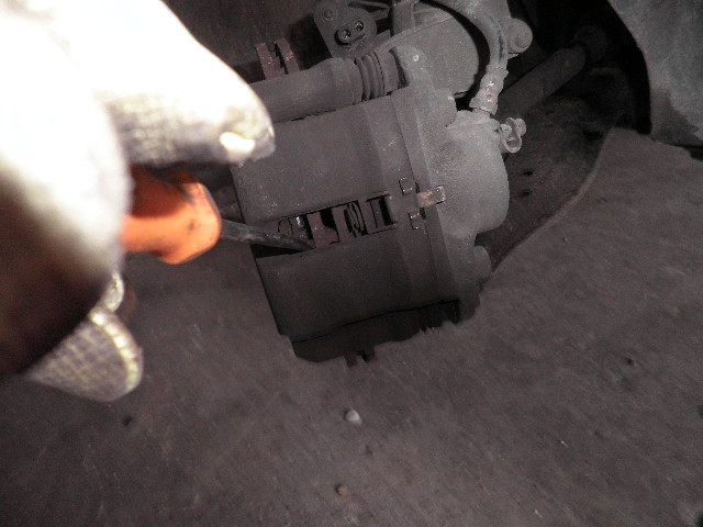

Voila comment je fais. J'ai pris une photo staprem sur ma z, c'est un td pas les meme étriers mais pour que tu vois en gros.
En insérant un tournevis entre la plaquette et le disque et en agissant comme un levier, en douceur on repousse le piston. Enlever le bouchon de la reserve de liquide de frein peut faciliter la tache. Encore une fois le piston n'offre pas une grande résistance.
Je connais pas ton systeme mais visiblement l'étrier et le porte-étrier sont solidaires, ou plutot, ils ne sont pas prévus pour etre démontés. Il faut dévisser l'ensemble qui est fixé sur le porte-moyeu j'imagine.
L'autre méthode c'est de laisser une vieille plaquette en place et avec un serre-joint on repousse le piston une fois l'étrier déposé bien sur.
Alors si on dépose un étrier, non pas besoin de purger tant qu'on laisse la durite de frein en place.

On repousse le piston, si ça marche c'est que ça vient pas de lui. (penser a faire la purge ensuite)
Re: [ZX 1.9D] Une plaquette morte, l'autre neuve
Message par sacrecaille le Ven 4 Avr 2014 - 9:08
bon je pense que je me fais des idées pour rien, la voiture à retrouver la "puissance" qu'il y avait avant.
Le coté droit n'est plus si froid que ça et ça freine bien.
Par contre lorsque j'écrase la pédale je crois qu'il n'y a que la roue avant droite qui se bloque (là où j'ai changé l'étrier). Du coup la voiture à légèrement tendance à aller sur la droite.
J'ai une autre question qui n'a rien à voir. J'ai changé mes pneus avant il y a quelques mois (je ne sais plus combien de km). J'avais inversé les roues avant (pas de sens pour le pneu) lorsque le pneu droit s'usait un peu plus vite sur l’extérieur que le pneu gauche.
Je n'ai pas du faire ça assez vite car maintenant voila l'état du pneu AvG :
Et celui de droite :
Message par blue man le Ven 4 Avr 2014 - 10:51
Fait lui un parallélisme , comme ça tu seras sur qu'elle tire droite .
Pour t'on souci de frein , bah si y a de l'air dans un etrier , bah il freine pas , t'es beau pour refaire une purge ou changer l'etrier qui a la purge de casser Wink
Message par sacrecaille le Ven 4 Avr 2014 - 10:59
ouais ben pour l'etrier dont la purge est cassé j'attendrai lol.
Pourtant l'air qu'il pouvait y avoir aurait du etre du coté droit où j'ai changé l'étrier.
