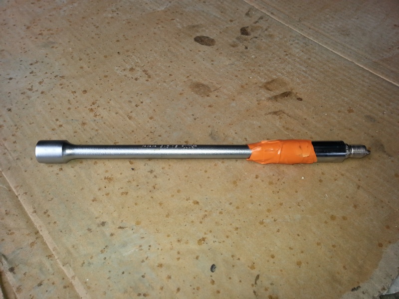

Ensuite le changement des bougies :
J'ai acheté cette douille de 16 mm ( à Nortauto) à 4.90 euros il me semble.   Elle se place sur un cliquet en 1/2.
Elle est équipée d'un insert en caoutchouc à l'intérieur afin que la bougie ne tombe pas dans le puit lorsqu'on retire l'ensemble.
2 Conseils:
-  mettez comme moi un scotch entre votre rallonge et la douille car je me suis fait avoir en retirant la 1ère bougie.   la douille s'est désolidarisé de la rallonge  Laughing
- attention à l'insert en caoutchouc dans la douille (il s'était barré ,  et resté sur la bougie neuve sur le moteur .....  )
Donc cette douille convient à des personnes comme moi , mais pas à des mécaniciens averti qui s'en servirait tous les mois   tongue
2 Conseils:
le coté distri elle t'a pas fais suer a débloquer?
