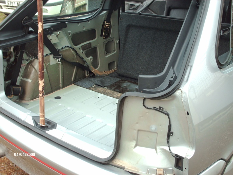

Message par whizztyq Sam 4 Avr 2009 - 20:41
Bon vu que j'ai du temps à perdre ces temps-ci (chômage oblige) j'ai décidé de faire un nettoyage de printemps dans la ZX. Donc aujourd'hui l'arrière et demain l'avant ci le temps le permet!
[Zx] La ZX TD de Whizztyq - Page 2 Hpim1717
[Zx] La ZX TD de Whizztyq - Page 2 Hpim1718
Elle en avait bien besoin la pauvre Crying or Very sad !

Message par Volcanix Sam 4 Avr 2009 - 23:28
sacré nettoyage que tu as fais la !! Wink
tes verins sont morts que tu y fous un baton ??
c'est toi qui a enlever le pare vapeur sur les coté c'etait deja comme ca ? tu vas en remettre ?
