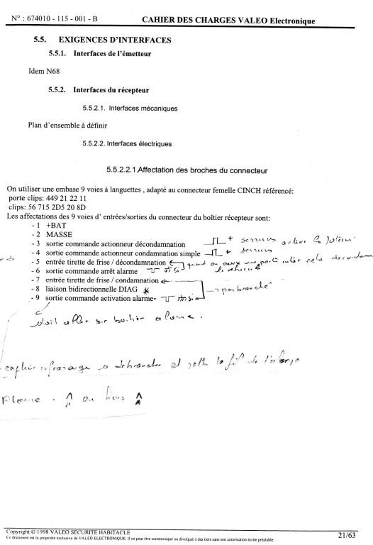

J'ai continué mes recherches et apparemment les alarmes texalarm était montés d'origine à l'époque. J'ai récupérer des notices de montages rien sur le cablage perplexe .
Il faut que je regarde la ref du mien.

Bon je sais pas si ca va aider, mais si c'est une texalarm...
Re: [Zx] La ZX TD de Whizztyq
Message par whizztyq le Mar 19 Mai 2009 - 14:59
kentuequi a écrit:Bon je sais pas si ca va aider, mais si c'est une texalarm...
Intéressant ça, merci kentuequi Up .
