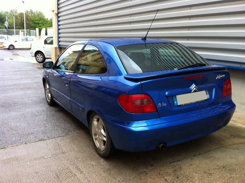

Et petit retour sur notre sortie circuit avec madame du week end dernier sur le bourbonnais en Xsara VTS 167 :
Madame au volant
