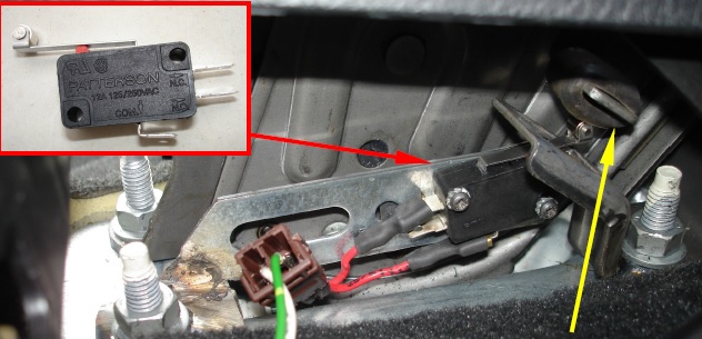

j ai mon tdb qui fait sapin de noel (voyant d airbags allumés + frein a main + stop)
j ai réglé le probleme du voyant d airbag en supprimant le connecteur sous le siege et en soudant les fils
j ai changé les machoires et cylindres de roues arrieres
j avais fait disques et plaquettes avant il y a 5 000 kms
j ai vidangé et purger mon liquide de frein
j ai regler mon frein a main
mais ce voyant stop + frein a main continue a s allumer et des fois ca s allume pas
quand ils ne s allument pas le voyant de frein a main ne s allume pas meme frein a main tirée
je pense que ca vient du contacteur de frein a main mais impossible de le trouver
pourtant j ai chercher en demontant la console centrale
si vous avez des idées elles seront les bienvenues

pour le contacteur il ce situe , sous le levier de vitesse
faut démonter la console central pour pouvoir le voir
après t'on souci , me fait penser a des plaquette morte , mes vue que tu les a changer , bizarres
en tout cas tu doit avoir un souci sur le system de freinage
y assez de liquide dans le bocal de frein?

oui le liquide est neuf ,purgé et le niveau est bon
pour le contacteur j ai démonté la console centrale et je l ai pas trouvé
faut démonter le levier de frein a main?

Et pour mon soucis personne n a une photo de l endroit ou se trouve ce contacteur de frein a main?
j ai la rta mais de 306 que j avais gardé
Sur beaucoup de points c est identiques a la xsara
Mais ils ne montrent pas ce contacteur
La mienne est en breakPliskin a écrit:J'suis vraiment pas un fan de la marque aux anneaux, mais faut avouer que 250 chx dans une berline, ça doit envoyer
Ca envoie pas mal pour le poids et surtout ca fait un bruit sympa entre 4000 et 7000 tours/min

normalement ça devrait ressembler à ça

je vais revérifier
j avais pourtant bien regarder mais j avais rien vu a cet endroit
je vais revérifier
