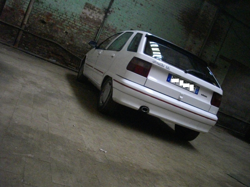

Message par zx-break le Lun 4 Fév 2013 - 21:57
bon aller j'ai repris un peu le remontage
becquet refait
et l'intérieur
Re: restauration zx volcane 1.9i
Message par Krazor14200 le Lun 4 Fév 2013 - 21:59
Ca c'est de la cacane ^^
Message par zx-break le Jeu 14 Fév 2013 - 21:47
j'ai reglé quelques truc dans le moteur ca tourne mieux par contre le radiateur et hs
Message par Krazor14200 le Ven 15 Fév 2013 - 0:28
propre ^^
