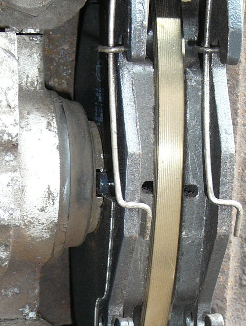

Bonjour à tous,

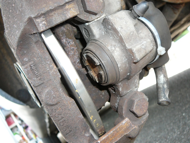

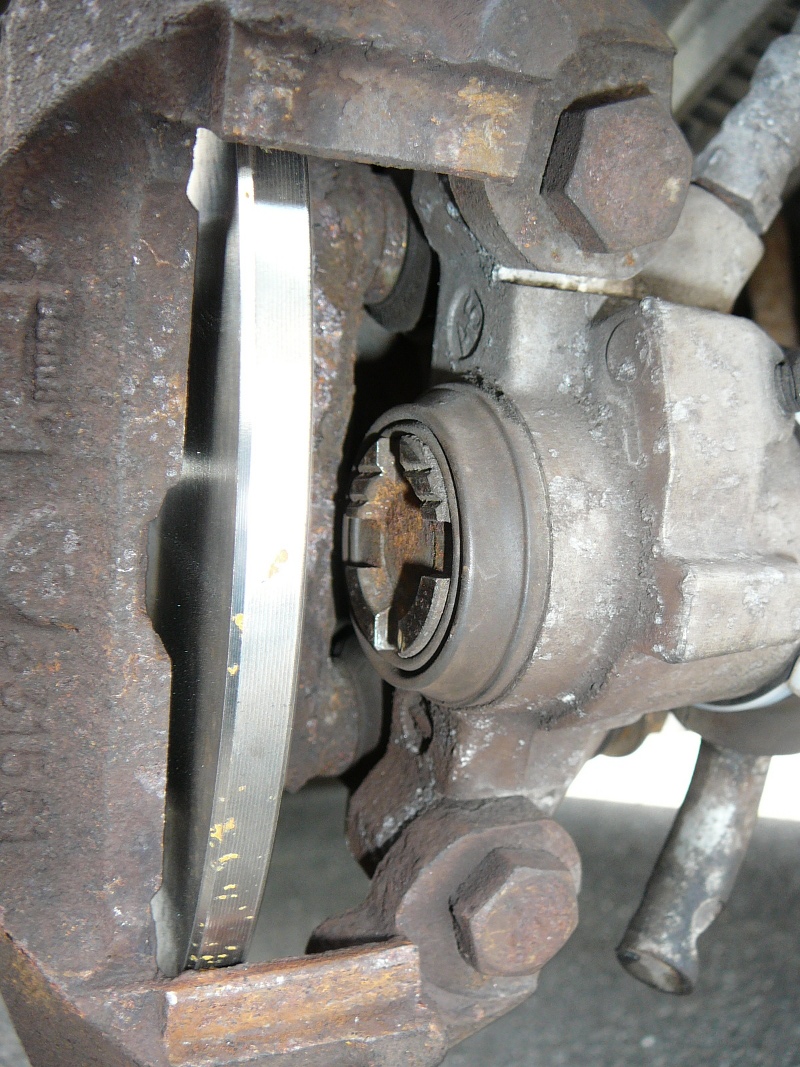

Bon, j'ai vérifié la position des encoches, même si ça ne sert à rien et j'ai remis comme il faut celle qui ne l'était pas .
Celle de l'ARD était bonne, on voit l'encoche (petit V) sous le cran qui rentre dans l'encoche de la plaquette:
L'ARG n'était pas bonne:
Je l'ai donc tournée d'un quart de tour:
On voit l’encoche une fois les plaquettes remontées:

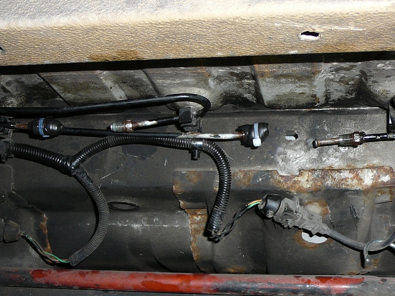

Dernière étape, le remplacement des deux compensateurs de freinage, c'est la galère, j'ai réussi à desserrer un seul des 4 raccords pour le moment.
J'ai mis du WD40, mais les clés plates que j'utilise déforment les écrous hexagonaux de vissage des raccords.
J'ai donc acheté une clé à tubes de frein (une clé hexagonale ouverte) et j'espère que ça va venir parce que sinon, je vais être quitte de tout massacrer et de remplacer les tuyaux. Cette perspective ne m'enchante guère.
Si quelqu’un a une idée, avant que je ne commence, pour dévisser les raccords sans trop les esquinter, je suis preneur.

chauffe bien au decapeur thermique. et si la clé rippe prend une pince étau Wink

WD40 + Clé à tuyauter, si ça vient pas, c'est qu'il y a un soucis !
Pour les durites rigides, tu peux passer par les revendeurs type 'Durand', ils te les font sur mesure à pas cher, par contre c'est à toi de les 'former', c'est à dire qu'ils te donnent une durite rigide qui est enrouler sur elle même, il faut donc copier la forme de l'ancienne durite Wink

Je vais remettre un peu de WD40, chauffer un peu les régulateurs de pression au décapeur thermique et y aller avec ma toute neuve clé à tuyauter en espérant que ça va passer. Sinon, ce sera tuyaux neufs...

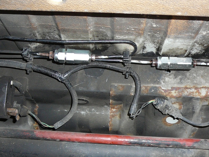

Bon ben voila, je suis parvenu à les démonter, il a tout de même fallu que pour l'un d'entre eux, je prenne la pince étau.
Je pense que le pistolet a air chaud a aidé au démontage, merci du conseil.
Voila le résultat.
par contre si les deux écrous de serrage de 11 (ceux que l'on voit sur la photo) coulissent dans le tube, les deux écrous de serrage de13 (ceux qui sont recouvert pour que cela ne fuit pas) ne coulissent pas sur leur conduite.
Il va falloir que je remonte les compensateurs en les vissant sur les écrous qui ne coulissent pas et ensuite serrer les écrous qui coulissent en les vissant.
La suite au prochain épisode: remontage des nouveaux compensateurs, puis mission de tous les dangers (je n'aime pas desserrer les vis de purge) , purge des 4 étriers et enfin après quelques km passage au contrôle technique.

J'ai remis un peu de temps "au pot" hier, j'ai remonté les compensateurs, purgé les deux étriers arrières (sans casser les vis de purge!).

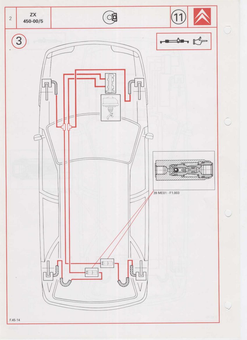

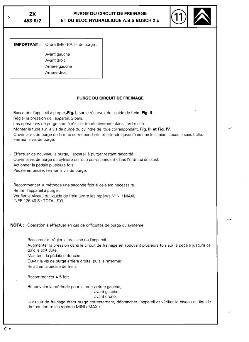

En espérant ne pas être hors sujet : en voyant le manuel d'atelier joint par CneNemmo, je ne sais plus quoi penser de l'ordre de purge sur ma ZX : l'ordre serait "impérativement" AV puis AR mais en cas de dificulté c'est le contraire. Elle est où la logique ? J'ai mal compris ?
D'autre part, dans les forums il me semble qu'on a plutôt l'habitude des "querelles" entre, d'un côté, les partisans de la purge AR toute puis AV toute et, de l'autre, ceux de la purge croisée ARD-AVG-ARG-AVD.
Personnellement, j'ai purgé en X ce WE après changement de limiteur de pression, mais là, je suis perplexe tout d'un coup...

Message par Smogan le Lun 25 Juin 2012 - 18:19
Tout dépend de comment est constitué ton système de freinage.
Si tu as un système en X, tu commence par celui qui est le plus loin du maitre cylindre, tu fais son opposé sur le X, puis tu prends l'autre branche, même procédé, du plus loins au plus prés.
En cas de difficulté, c'est à dire que l'air ne parvient pas à être chassée du circuit, il faut faire circuler le liquide dans le circuit, et en inversant en passant du plus prés au plus loin, c'est ce que l'on fait.

Smogan a écrit:Tout dépend de comment est constitué ton système de freinage.
Pour CneNemmo, si tes freins AR ne bloquent pas en actionnant le frein à main, revois le réglage de celui ci. Tu peux tendre les deux cables en vissant la platine d'attache, située au niveau du frein à main.
Assez d'accord avec ça, sauf que Citroën (voir document cité) semble dire un peu le contraire : AV puis AR et, en cas de difficulté, AR puis AV... En même temps, on ne sait pas à quel type de ZX le manuel est censé s'appliquer.

Re: [zx 1.9td Freins] refection complete des freins éclaté des étriers arrière
Message par CneNemmo le Lun 25 Juin 2012 - 18:46
@pref86;
Ma voiture a l'ABS et apparemment on ne purge pas en x.
Effectivement, après relecture du mode opératoire atelier, l'ordre de purge est différent au début et à la fin.
Ce que je retiens, c'est qu'il faut purger d'abord à l'avant et après à l'arrière.
@smogan
Avec le bloc ABS, le circuit n'est plus en x mais plutôt en araignée (voir le schéma plus bas avec le bloc en haut à gauche).
Pour le frein à main, même si je le règle à 3 crans, il ne bloque pas et je crains que les plaquettes ne frottent en permanence.
Message par Smogan le Lun 25 Juin 2012 - 18:55
Si les plaquettes ne frottent pas en permanence, il faut jouer au niveau des pistons : il faut les ressortir un peu, afin que les plaquettes lèchent légèrement le disque quand il n'y a pas de pression appliquée.
Pour les ressortir, même manip que pour les rentrer, mais en sens inverse !

OK CneNemmo, alors que sur ma Volcane TD sans ABS, de visu, c'est bien un circuit en X.
Intéressant ce dernier schéma avec le limiteur ; je voulais justement savoir comment c'était fait à l'intérieur et je me suis cassé les dents à essayer de désosser le mien !

Message par CneNemmo le Lun 25 Juin 2012 - 19:10
@pref86,
Hormis les ZX avec ABS, je crois que seules les volcanes (et les très grosses ZX comme la 16 soupapes) ont des disques à l'arrière.
Le schéma est en x (voir plus bas).
J'aurais bien démonté un limiteur pour voir comment ils sont faits à l'intérieur et savoir pourquoi ils pètent.
Depuis 19 ans que j'ai l'auto, ce doit être la troisième ou quatrième fois que j'en change et à chaque fois c'est le recalage assuré au CT.
Il n'y a qu'une fois, quand j'ai refait le train arrière, j'en ai détecté un HS.....il était bloqué fermé et pas une goutte de lookeed ne passait en plus, ça ne freinait que d'une roue à l'arrière.
