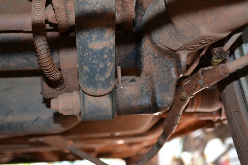

sinon j'ai regardé dessous et je suis tombé sur ça :
le côté droit où le roulement a éclaté
et les marques de la barre de torsion qui sont jaunes Surprised
cela fait donc une barre en 18 alors qu'elle devrait être en 19 donc grises.
traduction : ce n'est pas le train d'origine. dans ce cas mettre un train" de base" devrait me ramener à ce que j'avais : j'ai peu d'espoir de trouver ici un train de td, il n'y en a quasiment pas.
