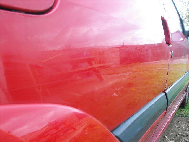

Et krazor qui a testé son produit magique sur certaine parties pour restaurer la peinture Surprised
avant
apres

C'est quoi comme produit magique miraculeux qu'il utilise Mister Krazor pour faire revenir si bien la peinture ? La marque ? Le conditionnement ? Conditions optimales d'utilisation ? Tarif ? Ou le trouver et se le procurer ? confused C'est vrai que c'est impressionnant quand on voit le résultat obtenu !!! Shocked

Message par Krazor14200 le Lun 16 Avr 2012 - 1:09
Superbe we en effet, mais dégouté je suis dégouté, je suis monté dedans a l'arret et ce faux frere a fait conduire ma femme.
Pour le produit regarde la:
https://www.youtube.com/watch?feature=player_detailpage&v=FqGcnR9o920#t=22s
Non je plaisante. Pate P5 ou P3 de chez bebel auto pot 1kg 10-15 euros me reste un peu moins de la moité, acheté en 2006 j'ai fait quasiment 2-3 voitures complete avec.
Et attention au degré d'abrasion. Prenez pas de la G47, ca va vous faire tout drole. déja de la P3 ca attaque bien. (me suis fait avoir une fois sur une arete) apres reprendre avec un rénovateur pour si vous voulez finir.
se le procurer? tous les comptoirs pieces. ou en ligne peut etre.
La technique? c'est mieux que je te le montre si on se croise? si tu sais polisché tu sauras t'en servir sans probleme.
Seul inconvénient sa durée en moyenne 3 mois, tout dépens du climat.
Avantage, les rayures ne revienne pas, sauf si vous avez pas assez fait d'applications sur la (les) zone(s) a traiter.
