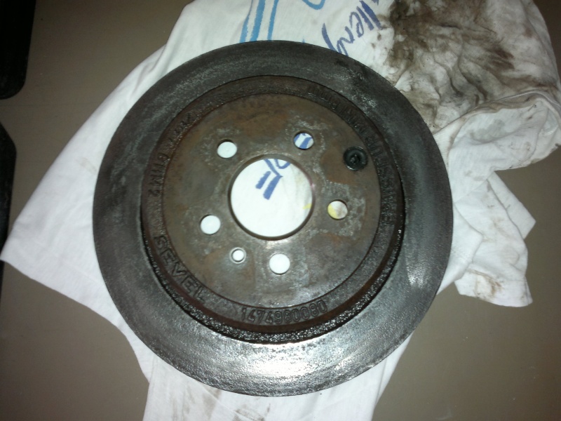

Voici l'etat des disques AR
Re: L'Evasion TCT de Volcanix
Message par thomas941 le Lun 23 Avr 2012 - 21:12
ca fait vraiment la gueule

Et pourtant les plaquettes sont neuves dans l'étrier a moins que tu ne les aies déjà changées sur la photo !
Message par djé37 le Mar 24 Avr 2012 - 14:13
on a l'impression que le frein de service ne fonctionne pas dutout à l'arrière!
Ou alors la voiture est resté longtemps dehors sans rouler?
que dit le ct sur le frein de service à l'arrière?

Pour le frein de service , les collonettes devaient etre grippés ... ce qui n'est plus le cas ...
Oui les plaquettes sont tres recentes , mais pas changées par moi
Message par citrozx le Mar 24 Avr 2012 - 18:58
peut-être que les anciennes plaquettes étaient grippés dans les étriers comme sur ma ZX td , j'ai eu le même problème y a pas bien longtemps et depuis que j'ai remis des disques et plaquettes neuves , plus de soucis.

De toute facon , c'est clair que ca ne devait pas super bien coulisser ... bien que le piston lui par contre n'a pas été récalcitrant pour rentrer dans l'etrier ... J'y ai quand meme mis du WD40 ...

Sur ma zaza c'était les logements de plaquettes qui était encrassé et qui les bloquaient. J'y étais allé à la Dremel pour revoir le métal sous la poussière et retrouver un fonctionnement normal.
Message par Volcanix le Ven 27 Avr 2012 - 13:42
J'y ai tous gratté , poncé , limé ... huilé ... !! Smile

Disques arriere changés et changement radical !! Plus aucune vibration lors des freinages ! Le panard !
