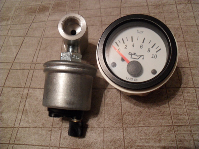

Message par racer le Jeu 8 Déc 2011 - 23:59
voila j'ai recu mon T pour la sonde pression d'huile, petite tof avec la sonde et le mano
me reste a voir ou je vais placer le mano lol
