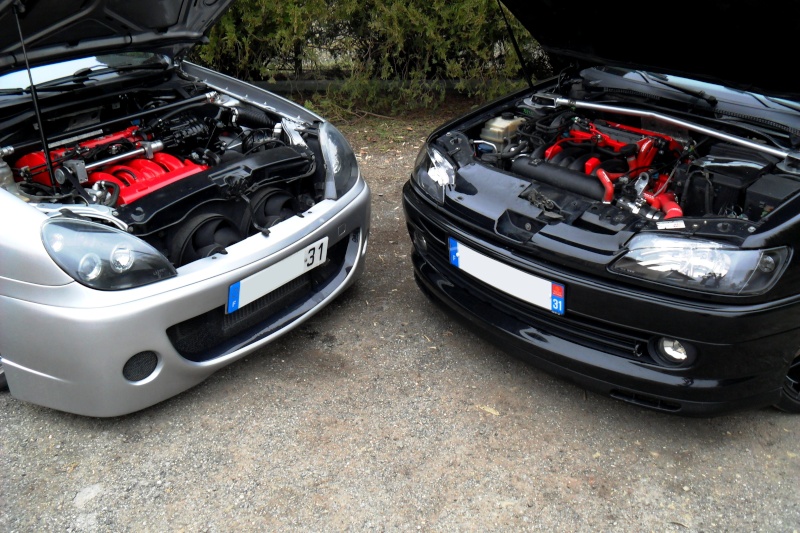

Message par racer le Sam 25 Fév 2012 - 14:24
merci Wink
ca sent le vroum vroum pour la lionne aujourd'hui!!
ohhhhhhh un zouliiiiiie paquet!
et la comme un gosse (et oui eternel enfant que je suis lol), je deballe direct!
Donc cet aprem, montage de la ligne et des ecopes!

Message par racer le Sam 25 Fév 2012 - 21:39
Re: 306 2l16 BV6 de RaceR
Message par Invité le Sam 25 Fév 2012 - 21:46
C'est une impression ou t'as maigri ?!
Message par racer le Sam 25 Fév 2012 - 21:57
c'est pas une impression Wink tu as l'oeil mon petit
Message par Invité le Sam 25 Fév 2012 - 22:06
Faut dire que c'est plutôt flagrant par rapport au "racer" croisé en 2008 au Cap d'Agde Rolling Eyes
Sinon la 3 saucisses Bien
Message par MICKAEL02 le Sam 25 Fév 2012 - 22:22
Ça chante !
