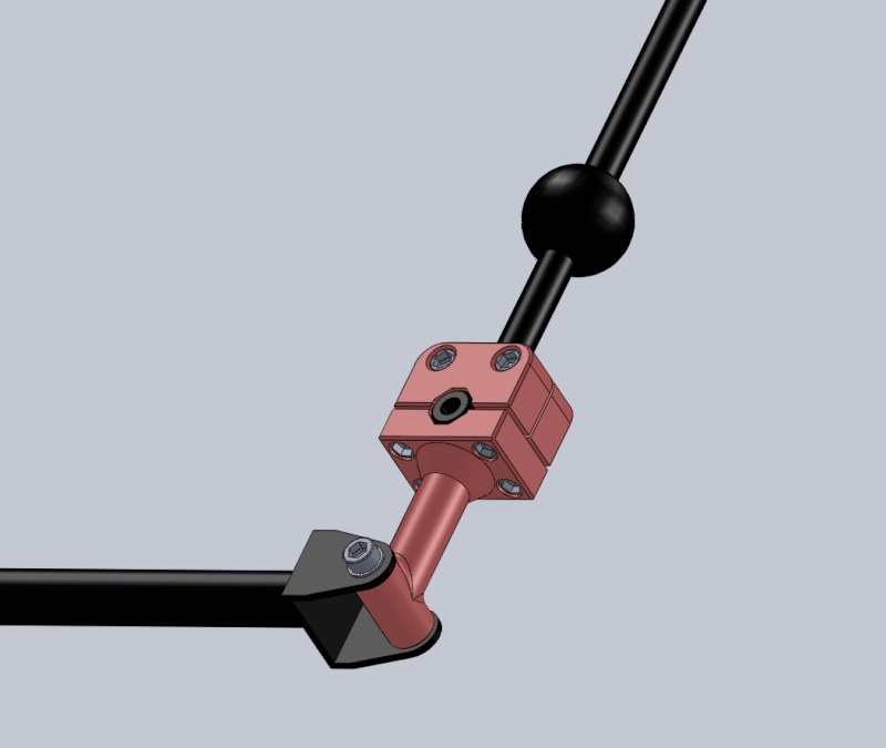

aller comme la connerie m'a pris, et je vais partir sur cette idée, un vrais quickshift sur mesure avec quelques reglages: hauteur du levier reglable +/- 10mm, hauteur du pommeau.
voici les details, vue du complet
zoom sur la liaison rotule
mise en transparence de la rotule pour voir le systeme de reglage et de maintien (mieux que ce qui existe sur le commerce) au niveau de la rotule j'ai créer une partie fileter pour permettre le reglage de hauteur et donc les 2 pieces de maintien vienne donc a la fois centrer la tige du lievier sur la rotule et faire le serrage et maintient en position de la hauteur du levier.
reglage egalement de la hauteur du pommeau, fait en 2 parties, le pommeau viendra egalement se visser sur le levier et la 2eme partie la ou se met le souffler cuir viens serrer et maintenir en position le pommeau
puis petit kiff de ma part, une pastille personnalisé RRR qui signifie Racer Racing Rules, qui elle du fait du reglage du pommeau sera aimenté sur un aiment incrusté dans le pommeau.
Permettant ainsi une rotation libre de la pastille pour pouvoir bien l'aligné.

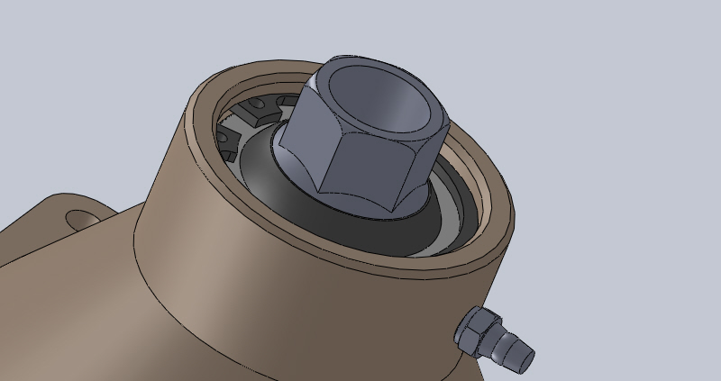

Message par racer le Ven 10 Fév 2012 - 21:39
aller un peu d'explication donc:
le support avec sa rotule, voici la vue eclaté avec en plus les vis de fix du levier sur la rotule
on peux y apercevoir donc
les 2 vis de maintient du levier
le support
la rotule
le circlips de maintien de la rotule (l'autre buté et faite par le support grace a un epaulement)
zoom sur la rotule:
j'ai fait un design assez special concernant les vis, de facon a recupéré encore quelque degré sur la rotule Wink
zoom sur le circlips et le graisseur de la rotule Wink :
la rotule etant une acier/acier, un graissage est recommandé, afin d'eviter une usure prémature, installation d'un graisseur.
et pour la bonne cause le QuickShift made in racer finalisé:
j'ai plus qu'a commandé la rotule, circlips et graisseur et filer les plans a l'usineur Wink
