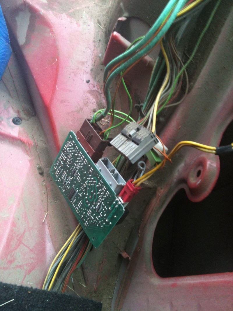

Quand j'ai vidée tout l'interieur de la zx, juste à gauche de la banquette arrière, derrière le panneaux de porte arrière gauche, je suis tombé sur un circuit imprimé, avec une broche debranché, j'ai beau chercher à quoi sa correspond, mais je n'est aucune idée... Sad
Voici des photos du circuit en question, en esperant que vous pourriez m'aidé Smile

Message par takedown94 le Ven 3 Juin 2011 - 13:19
ce serait pas l alarme qui est caché par la???

Message par zx16v le Ven 3 Juin 2011 - 14:12
takedown94 a écrit:ce serait pas l alarme qui est caché par la???
Ben, y'a pas longtemp j'ai vidée la zx 2.0i d'un pote equipé de l'alarme, et je n'est vue aucun circuit imprimé à cet endroit...

Message par le ch'gail le Ven 3 Juin 2011 - 15:22
c'est bien l'alarme mais sans son boitier Wink

Message par zx16v le Ven 3 Juin 2011 - 23:59
ok sa marche, merci pour votre aide ! Smile
