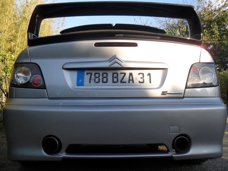

j'aimerai bien oui qu'il soit en place, mais le plus c'est d'avoir mes piece usiné, vous comprendrez que je passe par la case "non officiel" pour les optenir, souci ca prend du temps mais bon en attendant elle roule bruidé par mon compresseur a 5000tr malheureusement mais ca envoie deja pas mal lol, d'ailleur lors d'un rasso gti hier matin elle fait qqe bapteme looool
sinon pour patientez qqe petit shoot,ca faisait longtemps , ce sera pour les nouveau lol

C'est dingue comme tu es passé du côté obscur (tuning avec énorme sono et installation dans le coffre) au côté clair de la force avec élagage et augmentation du RPP au taquet Evil or Very Mad
Re: [Xsara] La Xsara 2.oi 16V BV6 de Racer - Avis sur bougie?
Message par racer le Lun 17 Oct 2011 - 12:56
faut bien tout tester lol, et tjr du home made ^^
perso je préfère le résultat actuel hihi!!
c'est méchamment bon!

Pfiouuuu, la différence de teinte entre ton coffre et ton parechoc....
Presque aussi choquant que la DS5 dans laquelle je suis monté l'autre fois !
Message par racer le Mar 25 Oct 2011 - 22:50
non c tombé qu'il y avait l'ombre que sur le pc arriere, effet d'optique lool

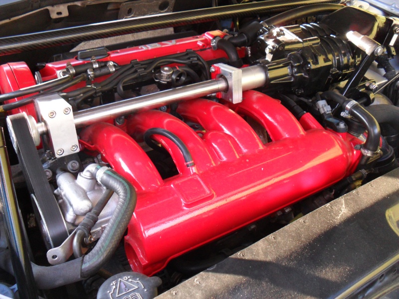

Message par le_STI le Mer 2 Nov 2011 - 15:00
racer a écrit:.....
coté papillons,en bas montage du capteur map, a droite montage du pas a pas.
Tu parles bien du capteur de pression absolue?
Si oui, il devrait plutôt se trouver après le compresseur, au plus près du collecteur d'admission.
A moins qu'il y ait une "astuce" au niveau de la gestion qui te permette de t'en passer, mais dans ce cas pourquoi le monter? Smile
