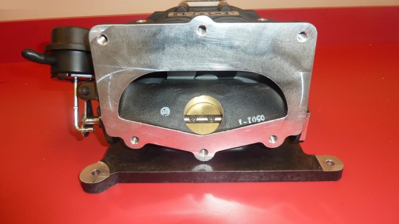

Message par racer le Ven 19 Aoû 2011 - 19:26
lol, t'es fou, la c'est brut de forme lol, ca sera peint héhé
voici la bestiole, elle est pas petit, mais chose sur....ca va rentré! (en meme temps pas le choix lol)
et la l'aspiration! enorme l'entrée, le papillon n'aura qu'a bien se tenir lol, a voir si je vais pas passé avec un papillon plus gros!
voila la diff de gabarit loool
c'est bon il passera, faudra usiné le dessus et le support inferieur ca a la base il est fait pour les mustang GT loool
petit zoom
Resultat, ben va falloir reétudier le support, mais j'ai deja mon idée! ca va le faire, mais vas y avoir bcp d'usinage la!
