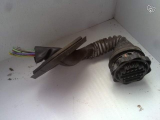

Re: [xsara I]soucis de fermeture centralisée- perdu essaie encore
Quelques news,
j'ai demonté les panneaux de porte thom mais je n'ai rien vu de suspect j'ai nettoyé un peu au cas où.
Et j'ai remarqué que ça deconne "que" par temps humide,ce matin par exemple ça a fait pareil mais l'apres midi au soleil plus rien.
Je pense que ça doit venir de la prise de portiere vu qu'elle a était reparé à la va-vite et le soufflet de protection arraché.
J'en ai trouvé un sur le net à 20€ je vais carrement le changer on verra bien
salut,
les fils coupés dans le passage en caoutchouc sont tres fréquents (a 2cm de la fiche)
j'ai le cas sur
le coté conducteur (fil lève vitre)
le coté passager 2 fils coupé!!!
par contre en soudure je suis nul ou mon fer est nul....
il existe il me semble une sorte de manchon dans lequel on mets les 2 fils dénudés et qu'on chauffe: soudure facile!?
quelqu'un connait?
ou peut-on en trouver?
patespace a écrit:salut,
j'ai le cas sur
quelqu'un connait?
j'en ai chez moi , mais ce n'est pas a souder ... juste a pincer
toujours pas changé j'ai pas eut le temps mais j'ai reçu la nouvelle fiche en bon état ya plus qu'à...
jai ue le meme problème sur la mienne verifie si ton bouton de fermeture bouge bien quand tu ferme ta voiture,
sinon cé le file gris le plus gros qui est mort le n°6011 il me semble,
moi je les réparer coté passager et maintenan cé le coté conducteur qui déconne ce qui me fé gueuler mon alarme
en fin bref,
sinon comme marqué plus haut verifie ta prise dans ta porte moi la mienne déconné donc maintenan je l'ai collé a la cyanolite
si tu arrive pas a la réparer fait comme moi tu débranche la centralisation le boitier est au dessus de la pédale d'accélérateur,
ces un gros boitier noir mais attention débranche le quand tu a le contacte mis en deuxième position car sinon l'anti-démarage
s'enclenchera voila jesper que sa va aider des personne mon commentaire
voici une tite photo de mes fils coupés dans la portière passagé
j'avais eu le soucis de centralisation sur une porte arrière qui ne se verrouilait/deverrouillait plus
c'était la fiche: un coup de nettoyant contact, et c'est repartis
Bon bas voilà apres m'être cassé les fesses à changer la prise en jouant au dominos (j'en ai chié pour le repérage...)
Bas rien à changé je suis dégouté... je ne vois pas de quoi ça peut venir...
là j'ai debranché la batterie et je vais ressayer tout à l'heure pour voir si ça change quelque chose ...
