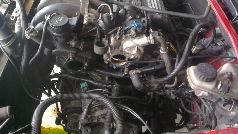

Hier j'ai commence à demonter quelques trucs ...
la pompe a huile qui fait la gueule ...
on commence a y voir plus clair deja Smile
