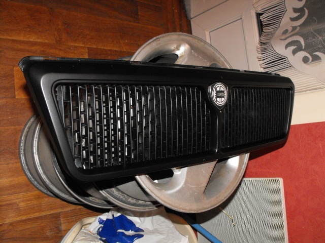

en attendant je viens de terminer la calandre Wink
nikel comme je voulais

Hate de voir comment la calandre va rendre.

Pour la calandre je vais voir mais vu qu'elle ne bouge plus pour l'instant je ne pourrais pas faire de photos de face Happy

la calandre est posée
