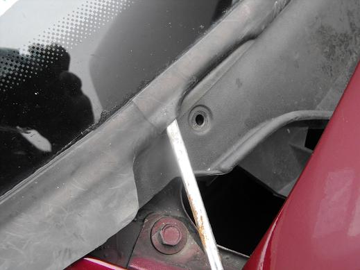

J'ai donc pris quelques photos pour faire un tuto si quelqu'un a le même soucis.
Suite à la ventilation de l'habitacle HS à cause de la resistance voici comment la changer (assez simple)
Conseil: placez la ventilation en position circuit fermé, ça permet de refermer la bouche d'aeration pour éviter de faire tomber quelquechose dedans
-D'abord demonter l'essuie glace avant avec une clefs de 13, ensuite enlever le joint de parbrise et les 6 vis qui tiennent le cache:
-Une fois le cache enlevé, on voit la bouche d'aeration avec la resistance dessous:
-On le retire en tirant simplement dessus en faisant attention quand même et on a la resistance:
-On la demonte en tournant dans le sens anti-horaire et sortez la legerement (il faut le debrancher derriere):
-Ensuite il n'y a plus qu'à fixer le nouveau et opérer dans le sens inverse, pour le joint du parbrise aidez vous d'un tourne-vis plat

Ceci dit gaffe à ne pas blesser le joint au remontage avec le tournevis et tu aurais pu en profiter pour mettre un filtre à air habitacle! Laughing
