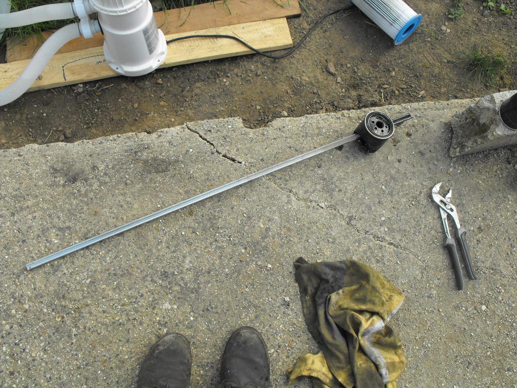

Voilà j'ai commencé à faire la vidange et impossible d'enlever ce foutu filtre il est bloqué de chez bloqué
Il est deformé à force d'essayer je l'ai même perçé de part en part avec un tourne vis pour faire levier mais impossible ça ne bouge pas non plus
je sais plus quoi faire et j'ai besoin de la voiture lundi ! Sad

Message par Mickael60 le Sam 5 Juin 2010 - 16:23
ca y est j'ai reussi !!
la vache la galere premiere fois que ça me fait ça...
la tige filetée est même venue avec le filtre mais c'est bon je l'ai recupérée
voilà la methode qu'il m'a fallu je l'ai achevé pour faire levier avec une barre de fer faite pour les prises de terre Shocked Laughing

Re: [1.9TD - Moteur] Filtre à huile bloqué - resolu
Message par Invité le Sam 5 Juin 2010 - 16:31
La galère si une fois explosé ainsi tu n'avais pas réussi à l'enlever !
Message par wrc le Sam 5 Juin 2010 - 16:49
je crois que c est l occasion de rappeler qu un filtre à huile se serre à la main et qu on met de l'huile sur le filetage et le joint du filtre Laughing
Imaginons un filtre indesserrable comme celui ci sur un xu10j4rs, pour l enlever il faudra tomber la pipe d admission Surprised

Message par Mickael60 le Sam 5 Juin 2010 - 21:11
takedown94 a écrit:si je tombe en panne, ne viens pas m aider stp Laughing
c'est le resultat qui compte Laughing
wrc a écrit:je crois que c est l occasion de rappeler qu un filtre à huile se serre à la main et qu on met de l'huile sur le filetage et le joint du filtre Laughing
c'est bien ce que je fait d'habitude mais un coup comme ça c'est le premiere fois que je galere autant Shocked
Message par Johann73 le Sam 5 Juin 2010 - 21:12
Mickael60 a écrit:ca y est j'ai reussi !!
Maintenant que c'est fait il ne te reste plus qu'à aller me cirer correctement ces chaussures !!!

Message par The Pat le Dim 6 Juin 2010 - 0:20
+1
A noter que je n'ai pas monté ce filtre, hein... :/
Nota : avec une clé à sangle de bonne facture, il serait venu sans déformation.
Les clés à chaine, c'est pour la poubelle !

Message par Mickael60 le Dim 6 Juin 2010 - 10:58
+1
oui la clefs à chaine plus jamais j'ai recupé une clefs à sangle
