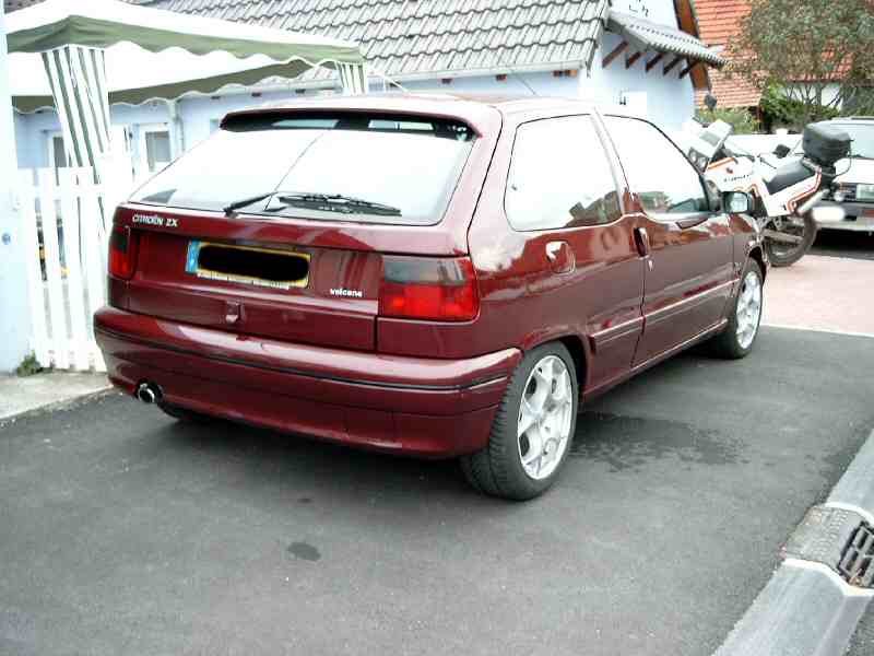

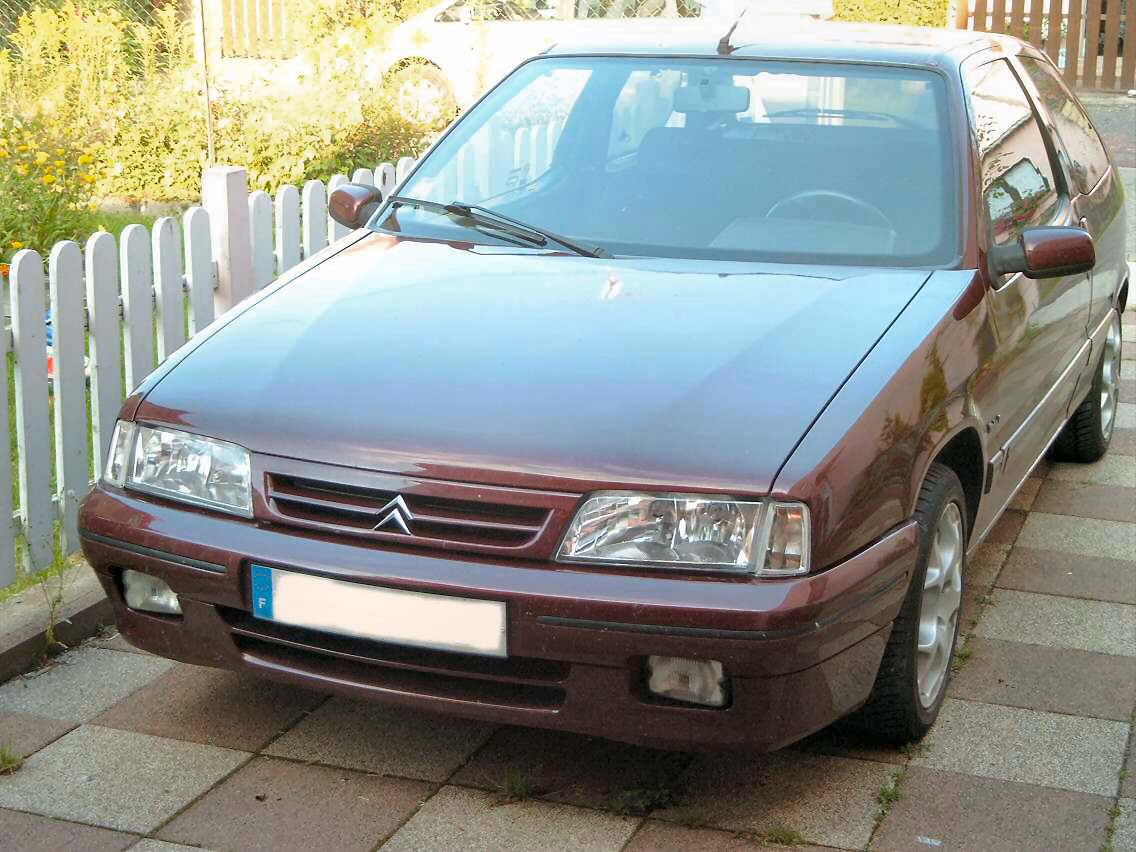

Voici ma ptite zx, AM95.
Réfection complete en 2003.
Elle est entièrement d'origine, excepté jantes et moteur.
Train arrière refait en 2004.

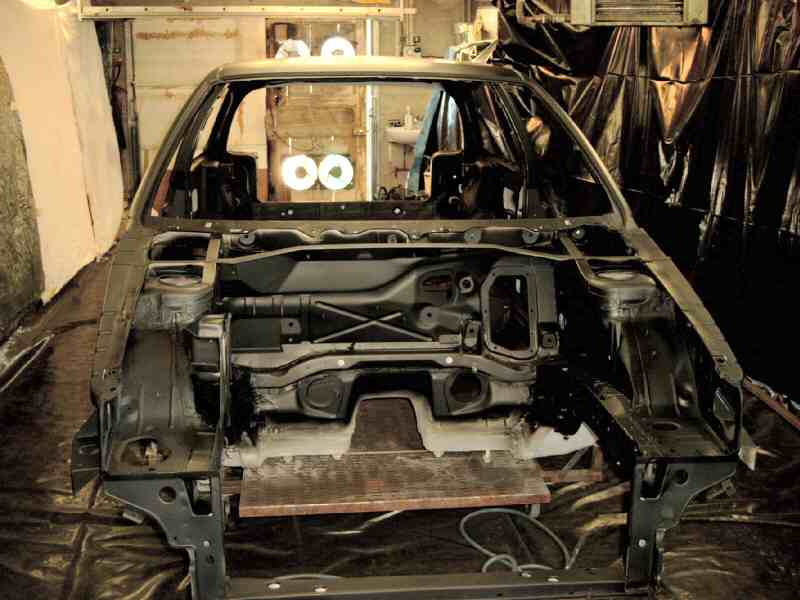

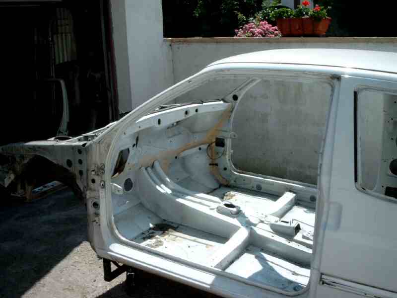

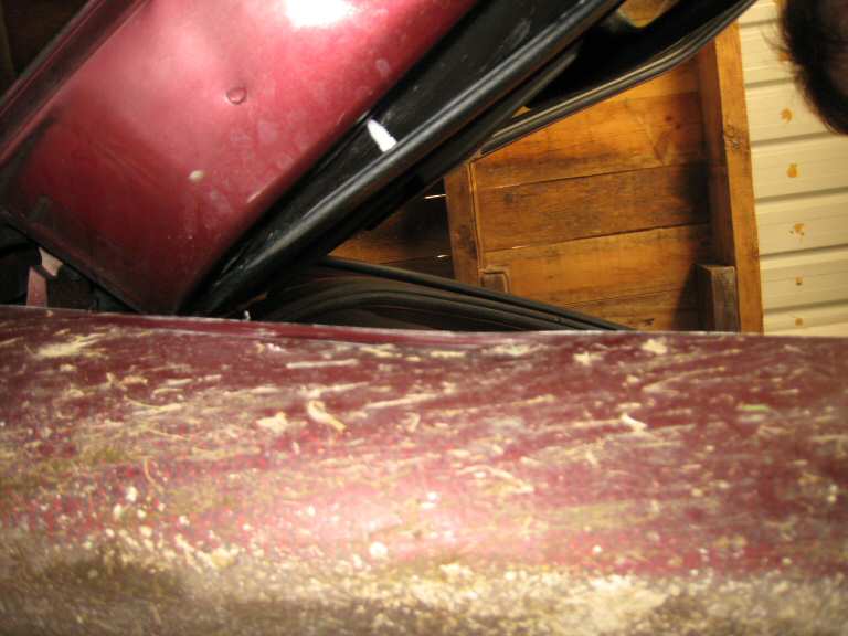

Pour la mise à mort de la bête, confection d'un chariot pour déplacer la coque :

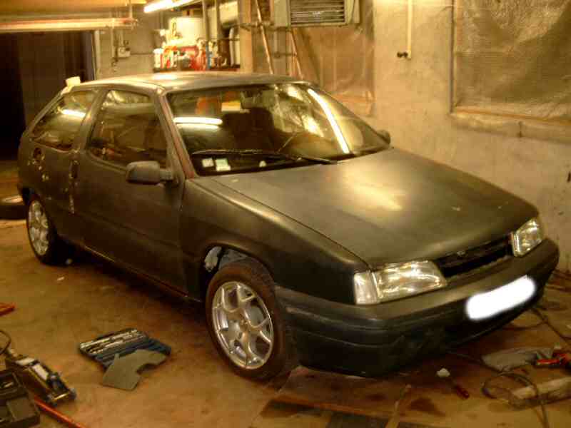

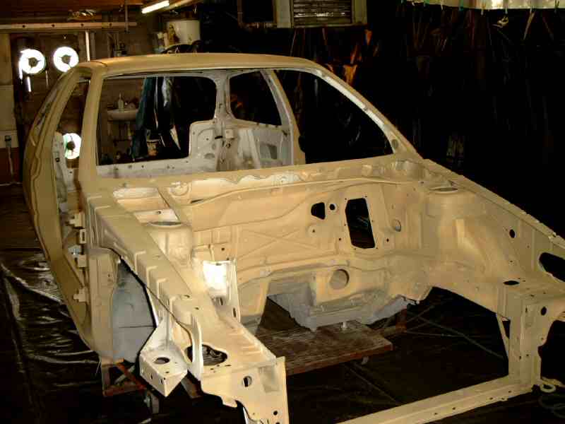

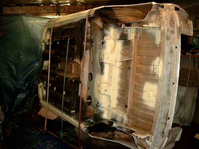

Voici la caisse nue :

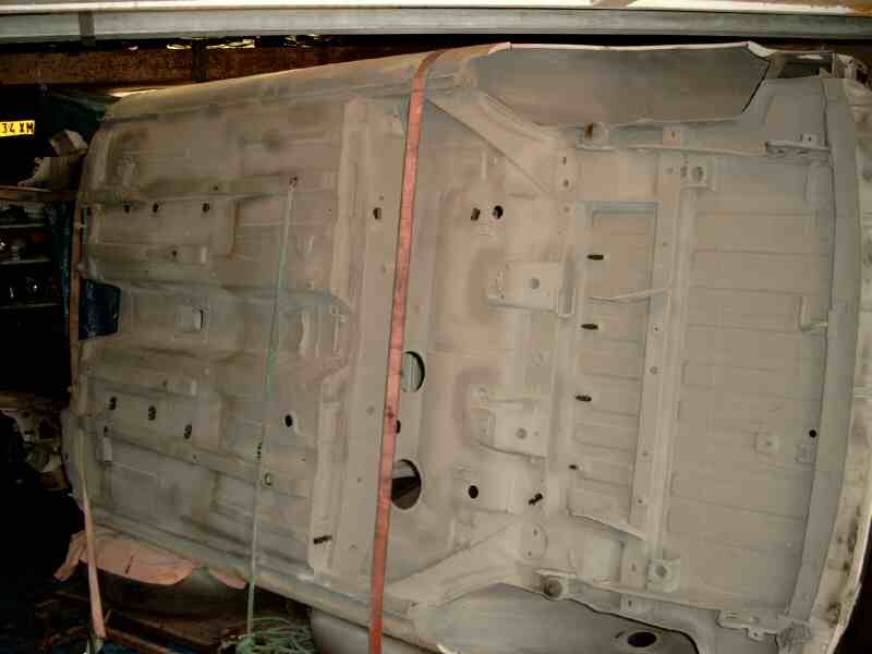

pas très reluisant... bon sang, par où passe oute cette crasse ?

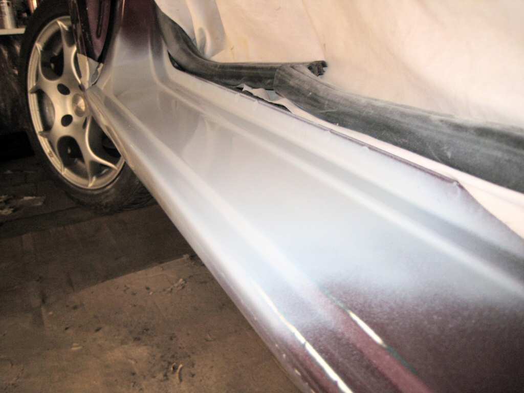

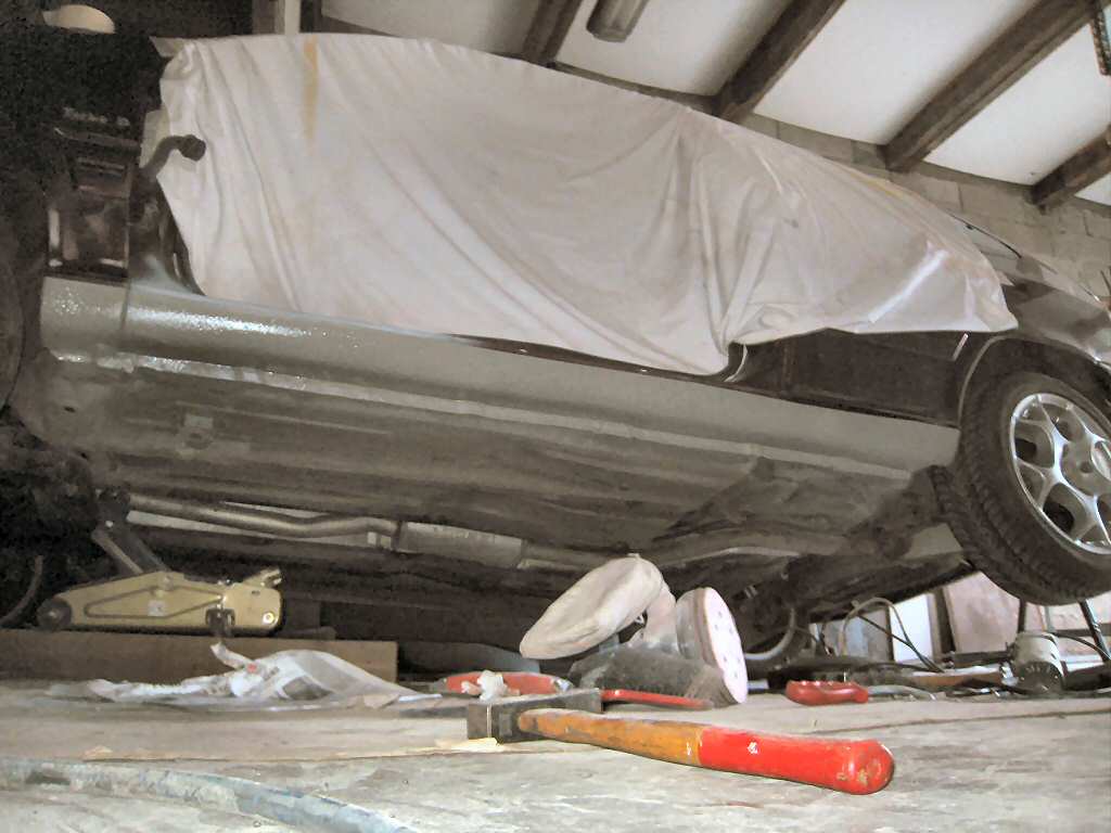

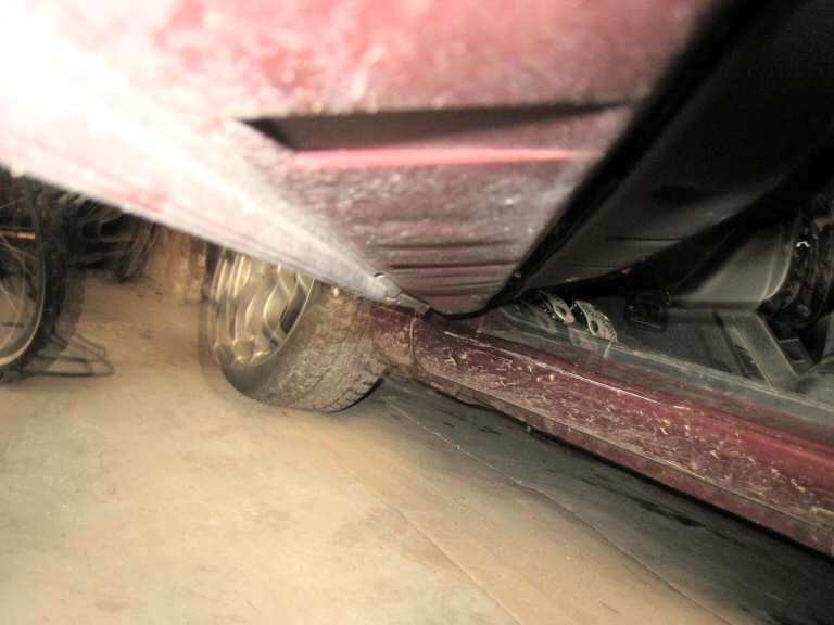

Reprise du soubassement, traitement.
Préparation pour mise en peinture

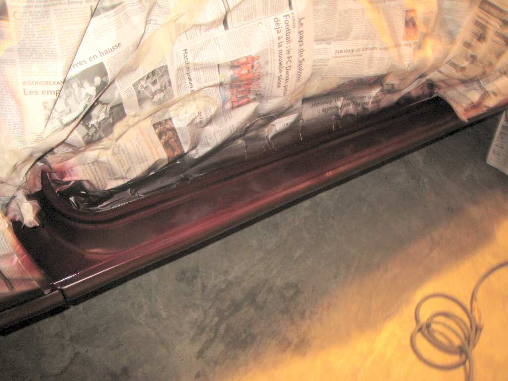

Pose d'appret phosphatant pour isolation du fond et protection des couches mises à nu (sablage)
Pose apprêt garnissant (bien ma "cabine", hein.. )

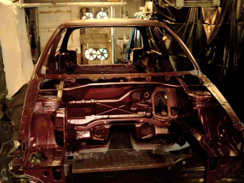

Pose base nacrée
Et du vernis (pas radin, moi....)

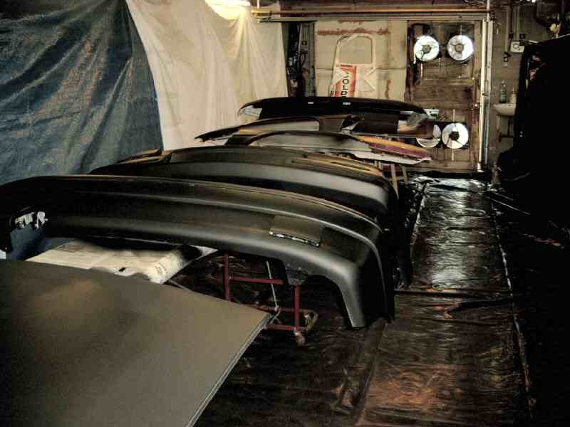

Préparation des ouvrants et autre éléments....
à l'apprêt.

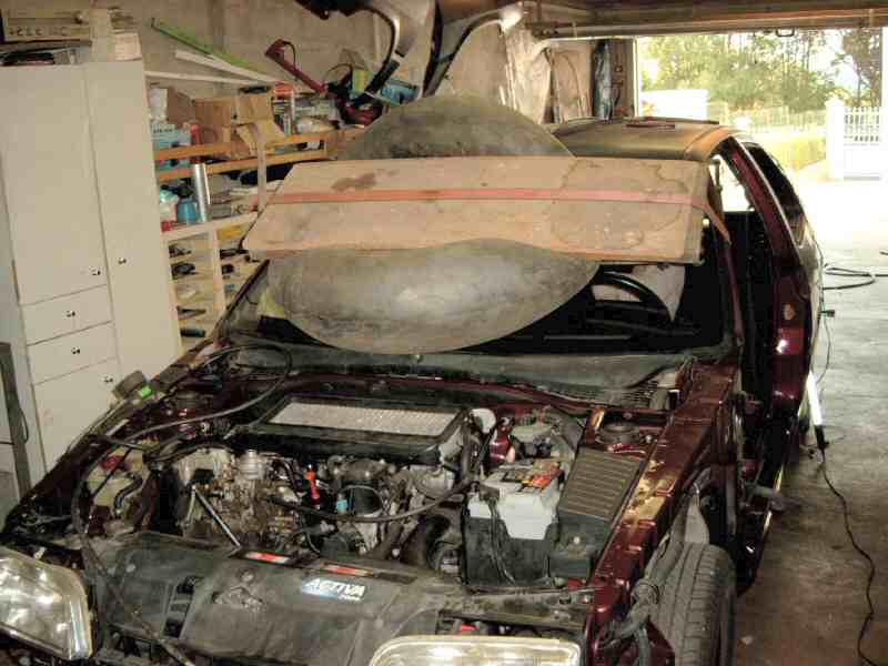

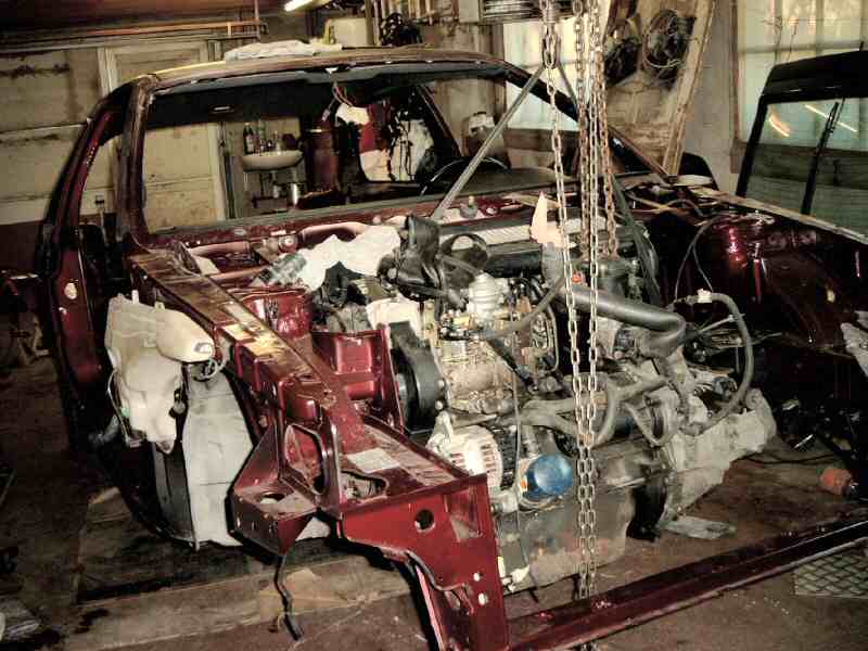

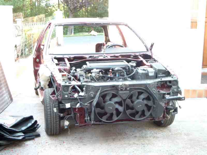

Pose des éléments du compartiment moteur
Et du moteur
Petits essais de roulage (il manque mini 250kg, une vraie balle ! et assis sur une caisse à outil :oops: )

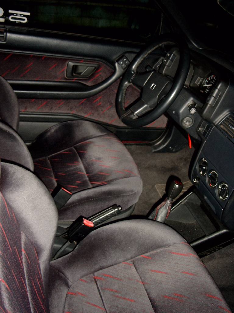

une tof de l'intérieur

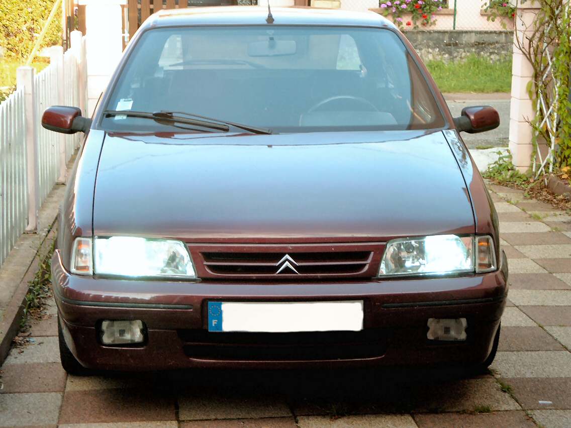

Petites photos après pose des optiques lisses (également équipées de xénon)
J'en ferai d'autres qui soient un peu mieux faites.. (quand j'aurai mon apn ixus :p ... et que la voiture sera propre, là elle est option "bouze de vache")

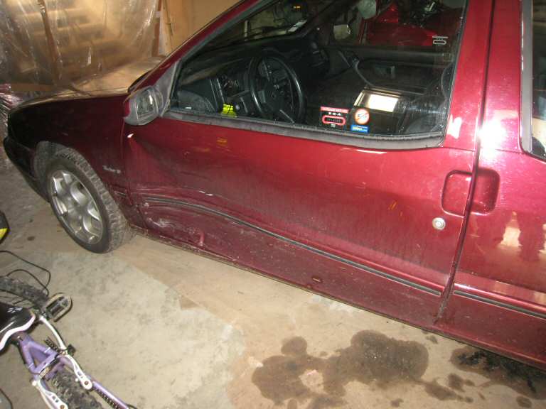

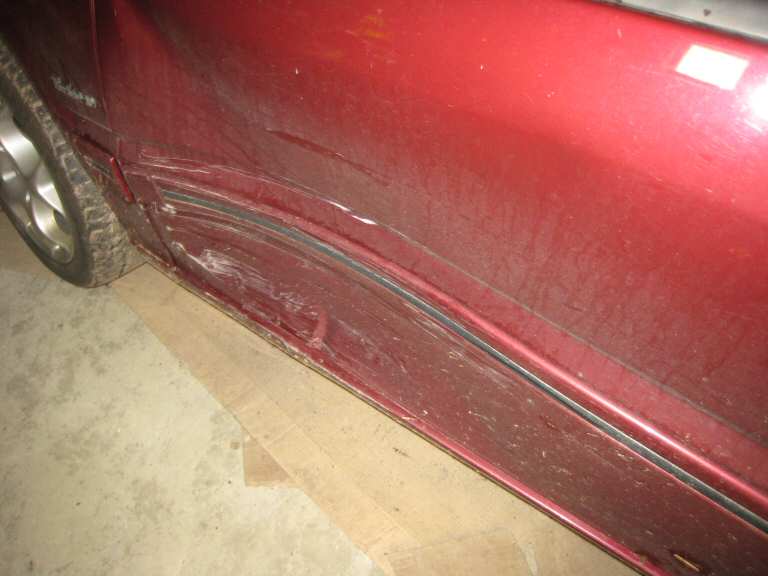

Dans la famille "à quoi ça sert de se décortiquer ?" Une semaine qui commence bien... (Refus de priorité d'une saxo)

Déshabillage

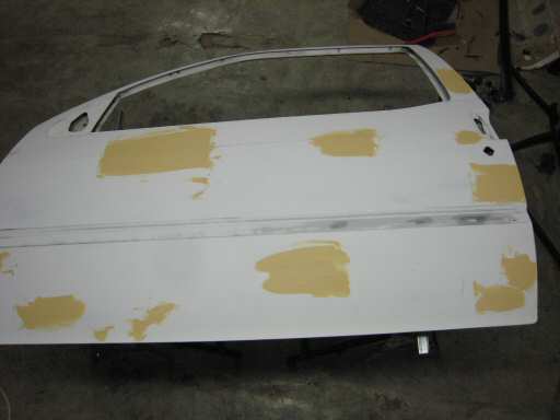

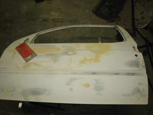

Poncage et mastic là où il y a besoin
Dressage mastics

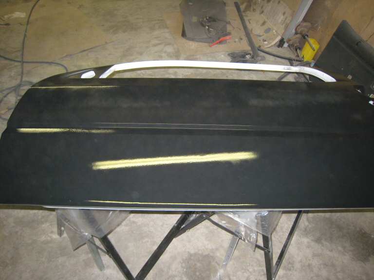

Sec :
Poncé
1ere légère couche de base (suivie d'une 2eme mouillée)
Pose vernis, mode "on s'voit d'dans"

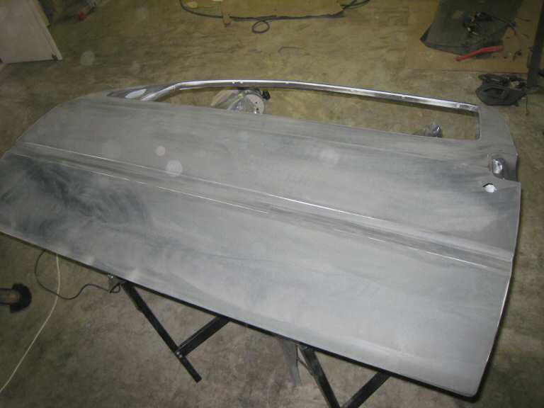

débosselage 1
débosselage 2
débosselage 3

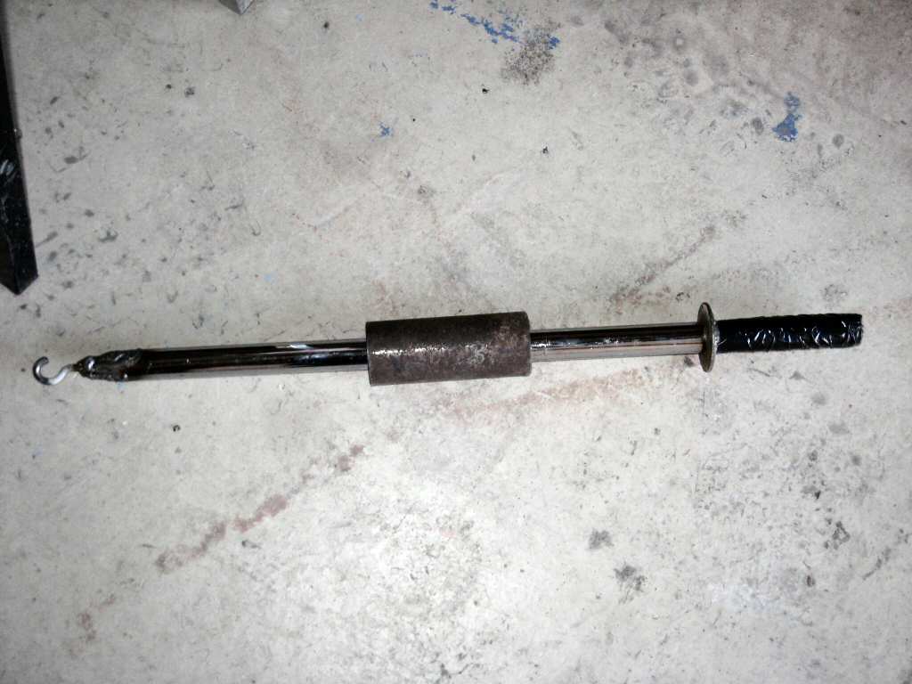

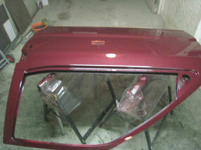

L'objet du délit, conception home made, au moins 10min de boulot pour le pondre. Chuis claqué apres tant d'efforts.
Le BDC débosselé, plus qu'à lui redonner le profil :
Le Bdc mastiqué, en cours de dressage.
Faut pas y aller fillette, mais faut y aller quand même.
on redresse toujours une tole progressivement, jamais méchamment, sinon tu ne controles plus rien.
Mais le résultat est plutot pas mal :
Mastic dressé :
et apprêté

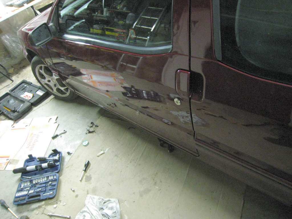

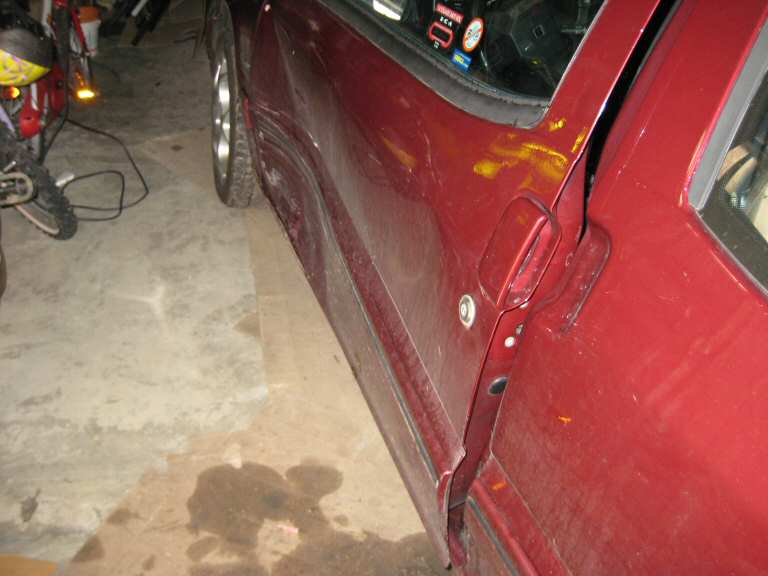

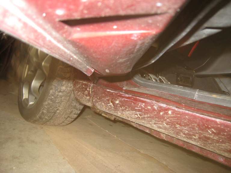

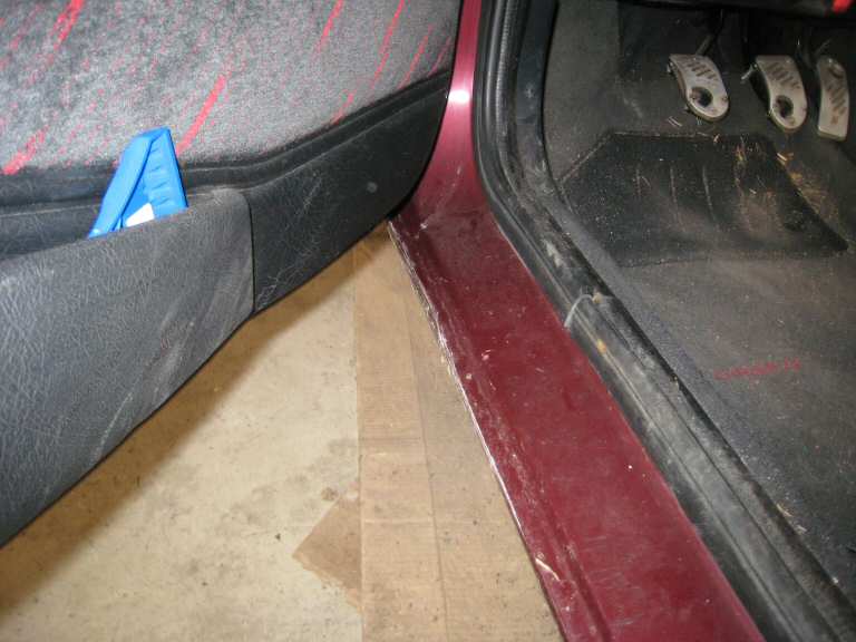

Comme j'ai abîmé le bord d'aile (sérieux écaillage) en sortant la porte hs (cette conne a résisté, j'ai pas calé, et elle me le fait payer), j'ai regarni l'écaille en apprêt, et là, j'ai fait mes raccords.
Ils seront travaillés après durcissement à coeur du vernis.

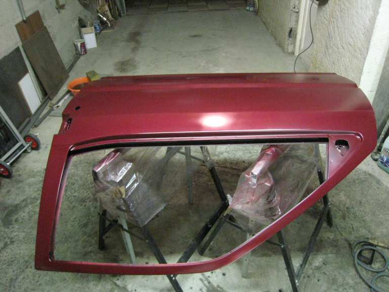

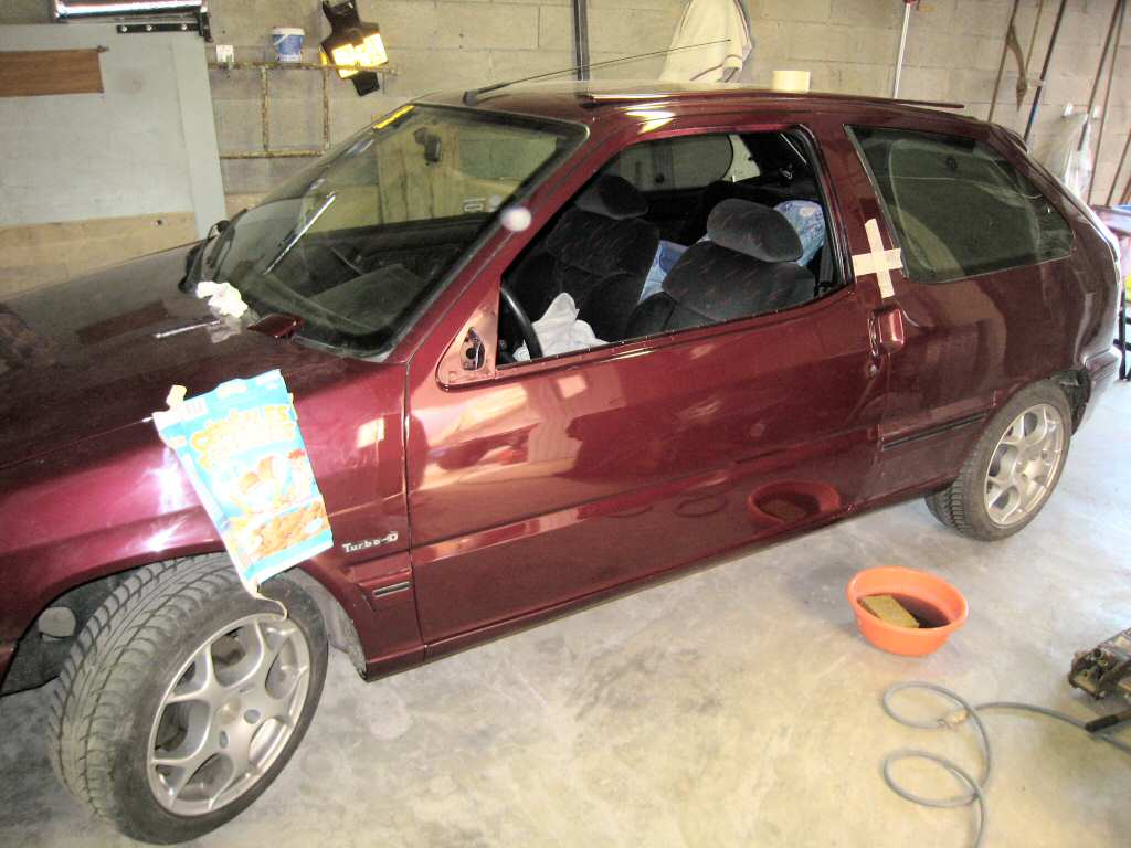

Le lendemain après séchage, pose de la porte et premiers ajustements de carosserie.
On appelle ça un montage à blanc, c'est juste présenter les éléments pour voir si ça se met en place.
J'ai dû réajuster les charnières. La porte ayant un renfort latéral (joli tube, soit dit en passant), ça a été assez cotaud pour bouger un peu les charnières de montant.
Le vernis neuf étant très propre et le reste de la voiture étant très sale, la différence de teinte apparente peut choquer.
on se rassure, il n'en est rien
Edit : pour les curieux qui se demandent à quoi sert un paquet de céréales vide, c'est juste pour protéger le bord d'aile au montage de la porte. là, je l'avais basculé de l'autre coté.

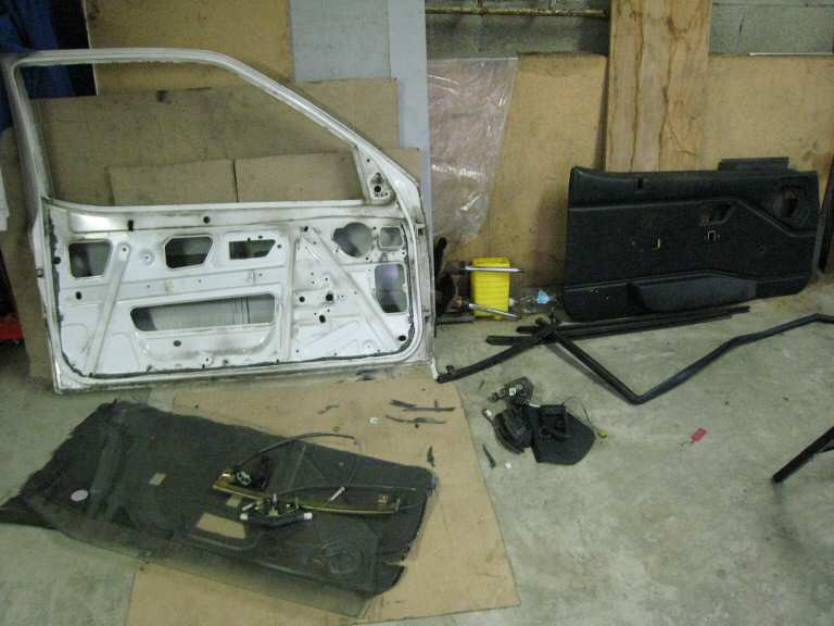

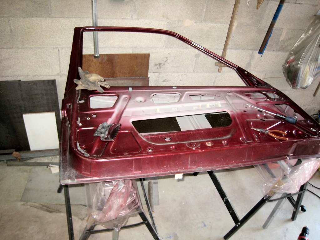

ensuite, il faut déshabiller Pierre
(non sans mal, tout était bien pincé dans la porte, j'ai dû jouer de la masse et de la scie sabre pour récupérer les éléments)
Et rhabiller Paul
J'en ai profité pour refaire "a neuf" le système de lève glace, et lubrifier au teflon tous les joints feutre qui assurent le guidage.
Le guide en plastique était fêlé, ce qui fait qu'il se mettait en travers sur la glissière.
La voici actuellement, sans le protecteur (rupture de mon fournisseur pour du double face acrylique)
Et chose incroyable, ça marche avec un doigt !
Dressage mastics

PeDrO a écrit:Putain, c'est génial ces vidéos :D
J'avais pas pigé à quoi allait te servir ton objet futuriste, je m'attendais pas à une telle méthode pour redresser le BdC, sur la première vidéo on comprend la méthode et sur la dernière, on voit l'efficacité :o
En 3 coups, et le BdC est débosselé.
Faut donner de gros coups ? (la voiture bouge bien quand même) ou ça vient relativement bien ? (l'impression que ça donne)

Salut à tous,
J'envisage assez sérieusement de remplacer la Zx.
(Vente assujettie à l'aboutissement des négociations en cours qui sont en bonne voie, mais à confirmer bien évidemment.)
C'est donc une AM 95, un peu moins de 218000km à ce jour. Elle n'a pas beaucoup roulé ces 5 dernières années.
En terme de kilométrage :
Les freins Ar sont récents, les Av sont Ok.
L'embrayage en environ 90000km, remplacé sous garantie suite joint SPI vilo Hs. (piece d'origine)
Les 4 amortisseurs sont neufs (1000km, piece d'origine)
Injecteurs neufs (piece d'origine)
Cardan G 30000 km (adaptable)
Train Ar refait complet , env 35000 km
Bielettes barre stab 5000km (piece d'origine)
Rotules direction 8000km (piece d'origine)
Alternateur 70000km (balais HS qui ont creusé les bagues) (adaptable valéo)
(je dois en oublier, mais là, je fais de tête)
Equipée phares glaces lisses + xénon 8000K (codes)
J'insisterai
sur le fait que ce n'est pas un véhicule neuf, simplement en bon état :
ne vous attendez donc pas à trouver une Zx avec zéro défaut, elle a
quand même roulé depuis son déshabillage.
Par exemple, le sempiternel joint de carter moteur qui suinte un peu et rend le bas moteur et berceau gras...
La voiture sera vendue avec les TSW + les 4 jantes origine montées en pneu neige (20% usure)
Elle ne sera pas vendue, à priori, avec les vitamines additionnelles. Elle retouvera sa config d'origine.
Je placerai le moment venu, une annonce sur divers supports ainsi qu'ici.
La mise à prix sera à 2900€, avec, à négocier le cas échéant, quelques pièces.
Si besoin d'infos, contactez moi
